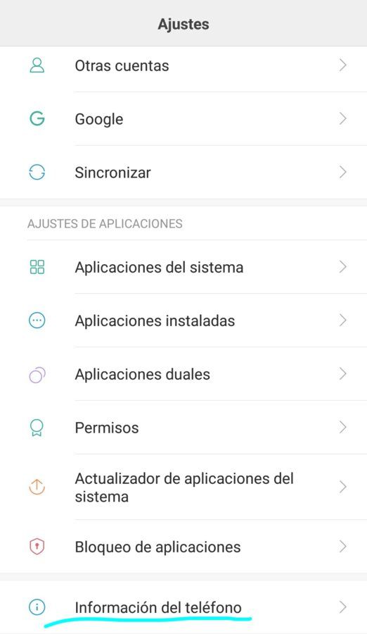

Buenas.
@josf para saber que ROM lleva tu teléfono, sigue esto:
  • Ve a Ajustes
  • Te vas al final y entras a Información del teléfono
  • Estando ahí tomas captura o solo dices la Versión MIUI
Saludos:smile:

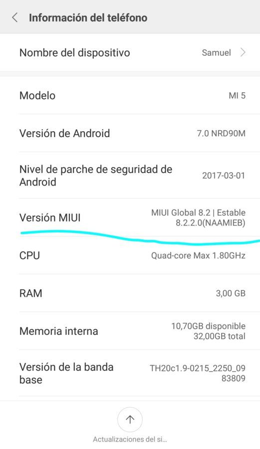

Gracias Samuel, no sabía que era eso, pensaba que era información de su sistema operativo.
En este la versión Miui es Miui Global 8.2 |
Estable
8.2.0.2(MAMMIEA)
