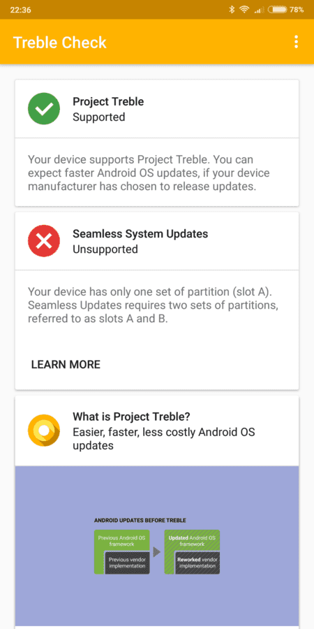

@Aldopa40 preguntó si el RN5 tenía Proyecto Treble.....
Y sí lo tiene.....
Pero es de los que tiene solo la particion A y no A/B
Por tanto no admite Seamless updates....
Osea, no actualizaremos por la vía fácil ¿No?
¿Alguien sabe de ésto y puede explicarlo?

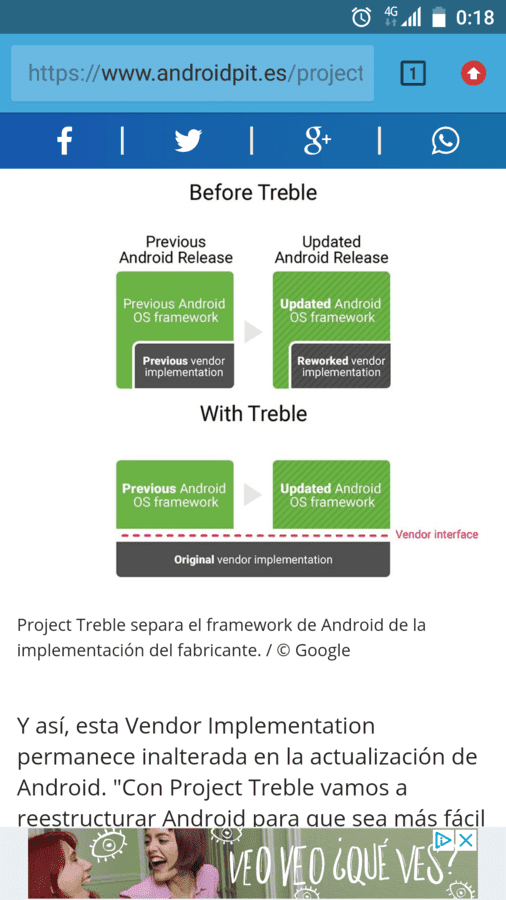

basicamente es una o dos particiones mas del systema.
me explico, hasta ahora el systema era una sola particion, mas o menos asi:
rom->so android->so dispositivo->system
con proyect treble asi:
rom->so android-system<- so dispositivo
para que me entendais, pongamos lineaos, antes hacian una rom y despues la adaptaban a cada dispositivo
ahora al llevar el systema compartido, se actualizaria sin tener que ser para un modelo especifico.
los fabricantes estan obligados por google a implementarlo en todos los moviles que salgan con oreo,por eso muchos lo sacan con nougat,al actualizar a oreo no estan obligados jaja
digamos que son dos systemas, uno el del dispositivo y otro generico.
Aldopa se refiere a las otas, los a a mano jaja los a/b tendrian la particion generica a su vez dividida en dos.
mas menos jaja,si me equivoco que me corrijan
