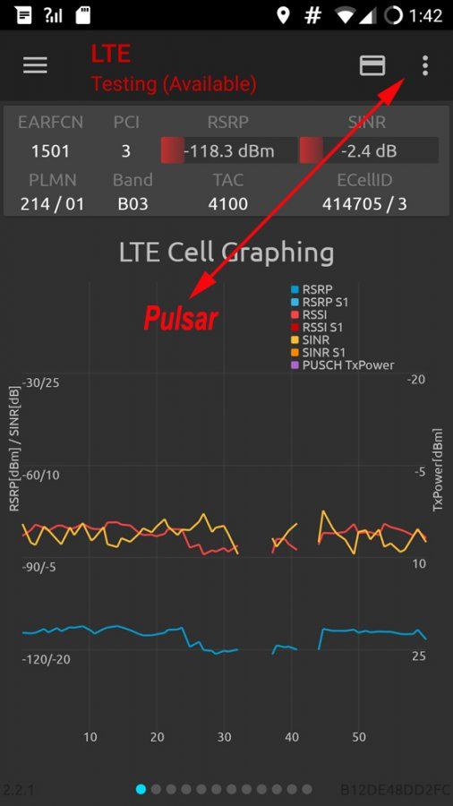

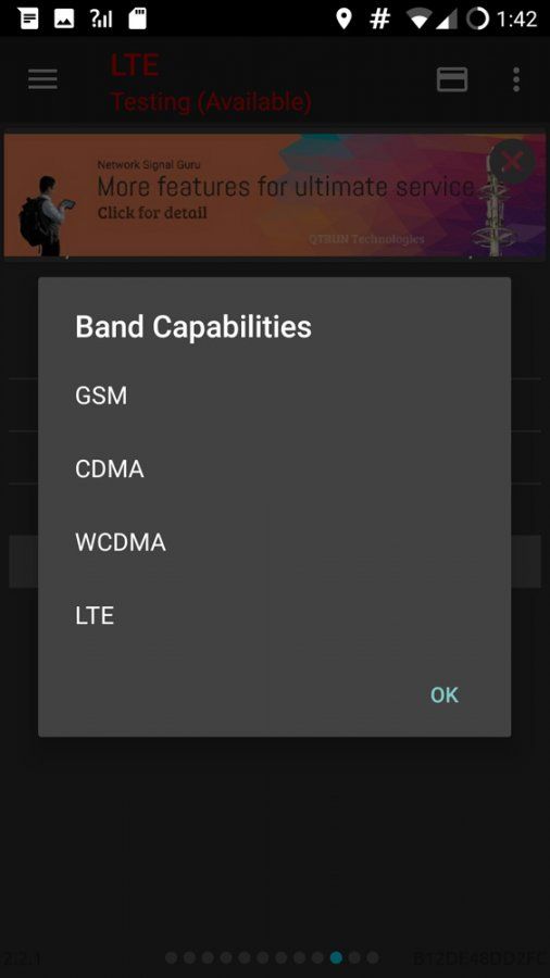

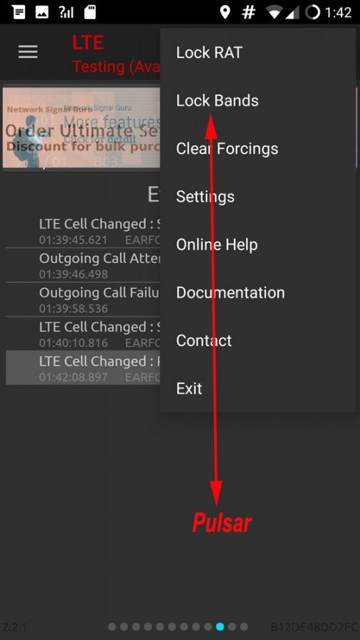

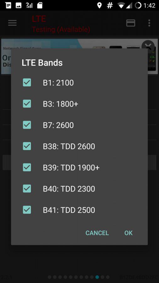

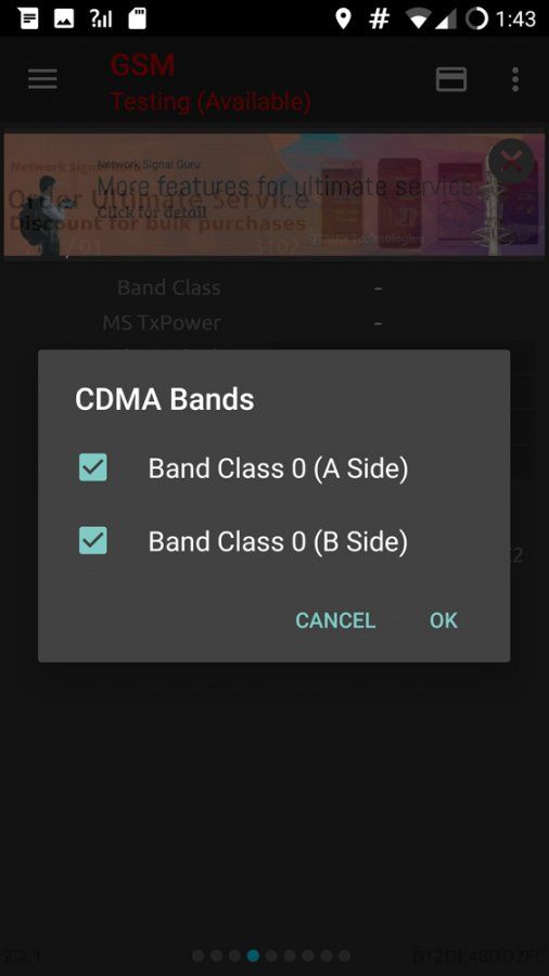

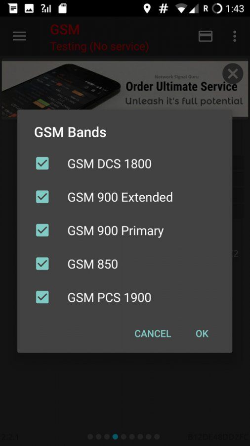

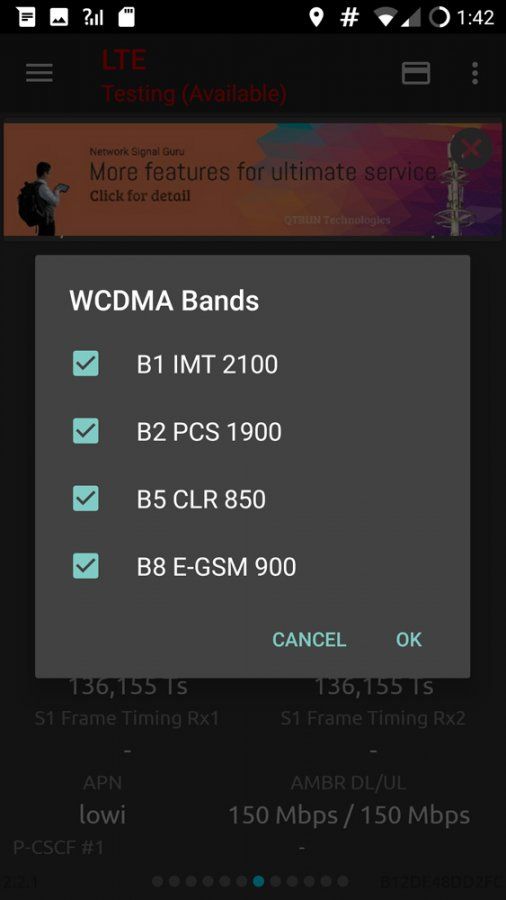

Para saber que bandas soporta el terminal, haces lo siguiente:
1º Es necesario ser root para dar permisos a la aplicación.
2º Instalamos la aplicación "NetworK Signal Guru", la teneis en la store.
https://play.google.com/store/apps/details?id=com.qtrun.QuickTest
3º Abres la aplicación y le das permisos root. Y pulsas en la parte superior derecha.
4º Escoges la selección, Lock Bands
5º Te saldrá la siguiente pantalla y pulsando sobre la opción que quieras de red, te indicara las bandas disponibles.
Te ofrece la información de esta manera:
La prueba es con un Nubia que no dispone de banda 800, que no aparece disponible.
Screenshot_20180520-014242.jpg Screenshot_20180520-014259.jpg Screenshot_20180520-014315.jpg Screenshot_20180520-014323.jpg
