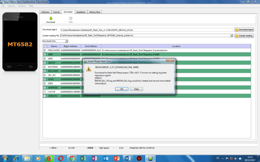

buen día ya he intentado el factory reset, el hard reset, presionando los botones de volumen alta y bajo + el botón de encendido, también lo coloque en modo fastboot, después intente con el flash tools de varias versiones, y me han presentado varios errores entre los que esta el 4008
El error que pones dice esto pero yo por ahora no probaría la ultima opción #4) (la de format)
Error 4008
Mensaje: BROM ERROR : S_FT_DOWNLOAD_FAIL (4008).
Motivo: El SP Flash tool se ha encontrado con un error cuando intentaba flashear algunos archivos.
Solución:
#-1)Asegúrese que la batería está en el interior del teléfono, y este está apagado antes de flashear.
#2)Intente utilizar una versión más nueva del SP flash tool.
#3)Cambie el Puerto USB.
#4)Utilice la opción de formato cuando descargue en SP flash tool.
También tienes esté tutorial
TUTORIAL - Manual de uso de SP Flash Tool + Solución de Errores
PD: Estás 100% seguro que la rom que tienes es la stock tuya?
Prueba a cambiar de Puerto USB, y si es posible también de cable, revisa también los drivers, prueba a desistalarlos y a continuación los vuelves a instalar.

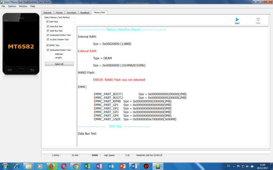

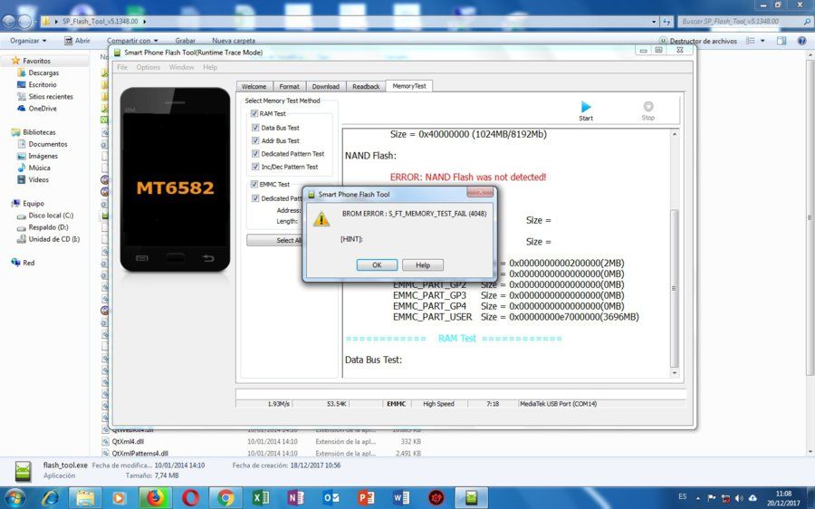

la primera vez que el celular se quedo en el logo, descargue una version de flash tools comopatible segun consultas hachas en foros y de hecho el teléfono revivió pero por el detalle de la memoria y los uso que le doy (reviso archivos en excel, word, power point) ademas de utilizar mucho el whtasapp por motivo de trabajo), esta vez se volvió a quedar en el logo, pero después no quiso encender mas, al conectarlo al pc la computadora lo reconoce de hecho instala los driver del ZTE y el flash tools lo reconoce primero se pone la barra en rojo, después en morado pero después indica el error, lo probé en varios puertos y en varias computadoras
Muy probable fallo de hardware, módulo de memoria RAM cascada o la sd.
La placa funciona pero no podrás flashear.
