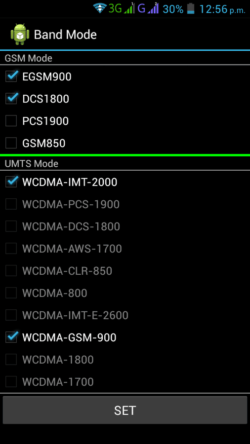

Si tiene banda, esta mas que hablado, en el modo ingeniero se ve que redes tiene con las 2 sim, y en la 1 indica 2100 y 900.

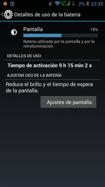

Por cierto la bateria es sensacional, ayer le saque 9 horas y cuarto de pantalla encendida, puedes salir tranquilo a la calle que no te quedas sin batería fácilmente hagas lo que hagas, no como el galaxy ace de mi novia que no dura ni a 2 horas y media.

Que la traiga en el modo ingeniero clickada no significa que funcione, pero en éste movil SI funciona, te lo digo por experiencia propia, antes tenia un jiayu con banda 2100 unicamente y en mi casa con masmovil, no iba bien el 3G, daba tests malisimos, sin embargo con este movil no baja de 3000Kbps.
Yo creo que existe la forma de comprobarlo, desclickando la banda 900 en el bandmode del modo ingeniero dejando solo la 2100, le das a SET y luego reinicia el movil y se comprueba haciendo un test de velocidad.
Despues marcas solo la banda 900 y quitas la 2100, le das a SET, REINICIAS y vuelves a hacer otros tests.
Si con la banda 900 solo, como en mi caso, la latencia es mucho mas baja y la velocidad es bastante mas alta, tiene banda 900.

Te la pongo yo, pero repito que la traiga clickada ahi no significa nada, ya que mi jiayu G3 la traia clickada.
El teléfono está claro que tiene porque así lo indica el fabricante... la duda venia por la rom de minideal, si funcionaba en esa o no.

ya se ha hablado mucho del tema de la banda 900 en post anteriores y está más que demostrado que este teléfono SI trabaja con banda 900. Yo también lo puedo asegurar ya que vivo en zona rural y con mi anterior móvil, un UMI X1 no me iba y ahora con este, con la rom de minideal funciona de lujo. También lo he comprobado dejando sólo activa la banda 900 y me coge 3g sin problemas. A parte lo ponen en las características del móvil y ZTE no es de las marcas que engañan, (lo digo por experiencia en otras). Por lo tanto, no le deis tantas vueltas a este tema
