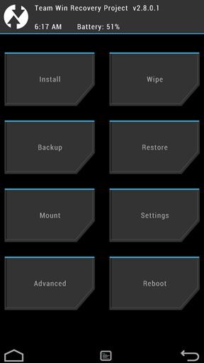

fastboot reboot (esta ultima os reinicia el tlf en modo twrp)
"Las fotos son orientativas, la versión del programa no corresponde con la versión de TRWP descargada"
![2dme4g4.jpg 2dme4g4.jpg](https://www.movilesdualsim.com/data/attachments/330/330808-e24603861d220982826673db4a54577a.jpg)
En settings podréis cambiar idioma a español

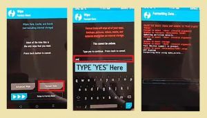

- limpiar (wipe).. formatear data (o algo así, el de la derecha de los dos una vez dentro de limpiar), os saldrá un mensaje y escribis "yes", luego al visto/ok..... esto deja el tlf pelado y al acabar la limpieza tendrás que meter el Zip de la ROM en la raíz del tlf (lo indico mas abajo)
![wjm2u.jpg wjm2u.jpg](https://www.movilesdualsim.com/data/attachments/330/330809-2a02bdbfd3e9edf5452a5b3373212e34.jpg)

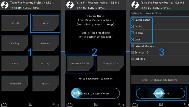

- limpiar (wipe).. limpieza avanzada... dalvik, datos y caché (yo también le pongo sistema, aunque dicen que es opcional a mi me funciona bien si tambien limpio system) un par de veces.. (hay que limpiar de uno en uno)
![o56ihk.jpg o56ihk.jpg](https://www.movilesdualsim.com/data/attachments/330/330810-cb0d1e8bbb938b54823c6ead410194b8.jpg)

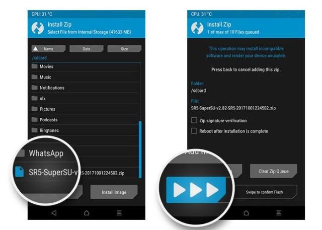

- instalar.. seleccionas el .Zip
- en la ventana que se abre marco el pisco "reiniciar después de la instalación" (el segundo).. y luego deslizamos para instalar
![qs79mo.jpg qs79mo.jpg](https://www.movilesdualsim.com/data/attachments/330/330811-197fa82f1d20fb4e1437a62598d589b6.jpg)
