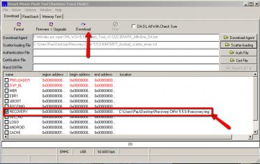

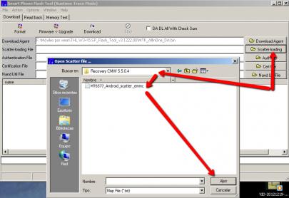

2. Flashearlo con Flash Tool (hay dos versiones, cualquiera de ellas)
- Abrir Flash Tool
- Cargar el scatter que contiene la misma carpeta donde hay el CWM Recovery
- Veréis que en Flash Tool ya se marca automáticamente la casilla recovery
- Drivers instalados
- Móvil apagado y desconectado del USB del ordenador
- Clickar Download en el Flash Tool y enseguida conectar el cable USB al puerto del ordenador
- Se flasheará el recovery hasta que el OK final
