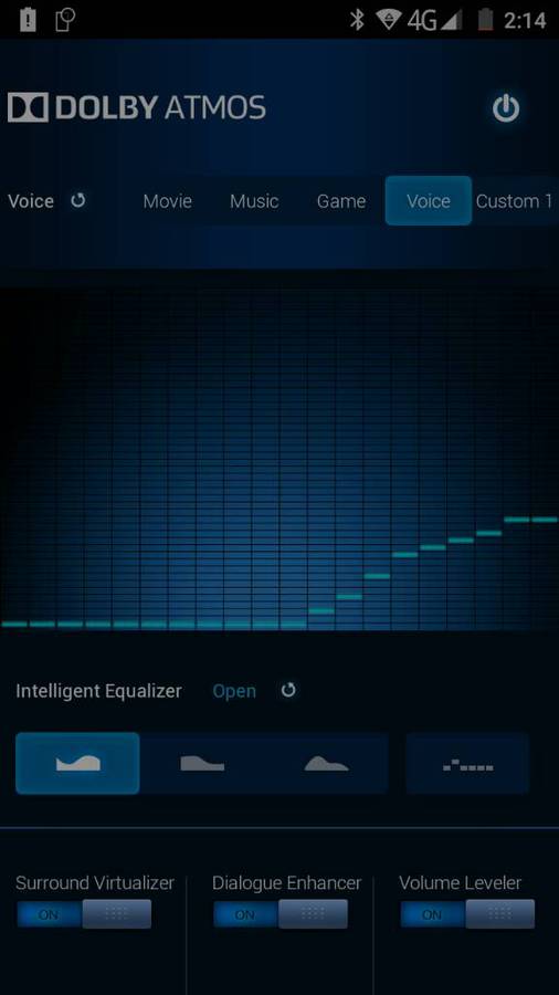

Una vez instalado por el ya conocido método recovery, iniciamos el teléfono y abrimos la aplicación Dolby Atmos en el cajón de aplicaciones y dejamos la configuración tal y como en esta foto ( es de la mejor forma que suena y mayor nitidez de voces y agudos sin llegar a distorsionar en ningun momento, aún estando al máximo de volumen ).

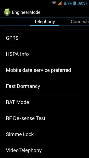

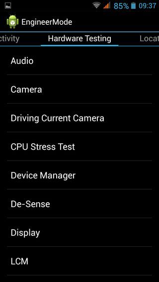

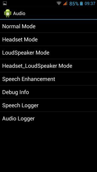

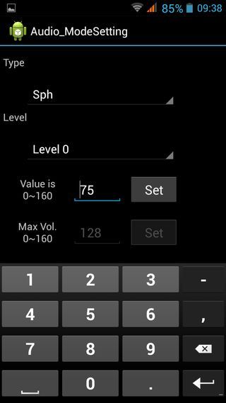

Dentro de modo ingeniero ( *#*#3646633#*#* ) nos vamos hacia la derecha deslizando el dedo hasta llegar a un submenú donde pone Audio, dentro le damos a Normal Mode, dentro seleccionamos en la primera opción desplegable ´´sph`` y ponemos estos valores :
lvl 6 = 155 (was 136)
lvl 5 = 140 (was 124)
lvl 4 = 125 (was 112)
lvl 3 = 110 (was 100)
lvl 2 = 100 (was 88)
lvl 1 = 86 (was 76)
lvl 0 = 75 (was 64)
Recordad que cada vez que seleccionamos un valor le damos a set para que los guarde.
Los mismos valores para sph2

Dentro del mismo menú anterior, en Audio/normal mode, le damos a la opción ´´mic`` y ponemos estos valores :
Algunos teléfonos tienen 14 niveles, si este es tu caso configuralo de esta forma:
Con todo esto ya deberíais tener un buen audio en el móvil, comprobado por mí, mejora todo el audio del terminal.
Level 0 a 255
Level 1 a 245
Level 2 a 235
Level 3 a 225
Level 4 a 215
Level 5 a 210
Level 6 a 205
Level 7 a 200
Level 8 a 195
Level 9 a 190
Level 10 a 185
Level 11 a 180
Level 12 a 175
Level 13 a 173
Level 14 a 172
