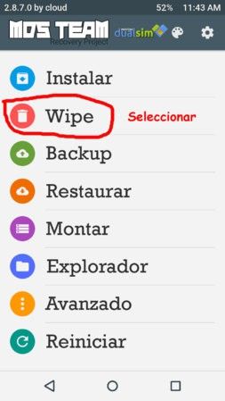

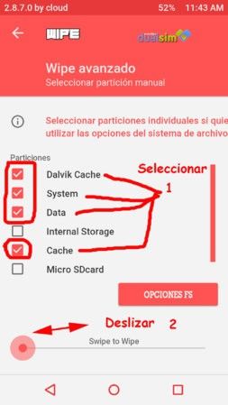

Dentro de "Wipes", marcamos la opción de "Formatear Data".
Nos saldrá una nueva ventana y tendremos que poner en lo marcado la palabra "Yes" y pulsaremos sobre "GO", cuando termine , volveremos al menú principal pulsando sobre el botón del circulo.

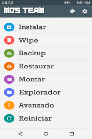

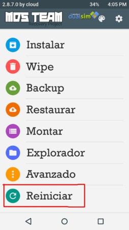

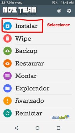

En la pantalla principal nos aparecen las distintas opciones del recovery:
- Desde aquí accederemos a la opción de instalar ROM, parches, etc.... en nuestro terminal. Los archivos a instalar serán siempre en formato .zip

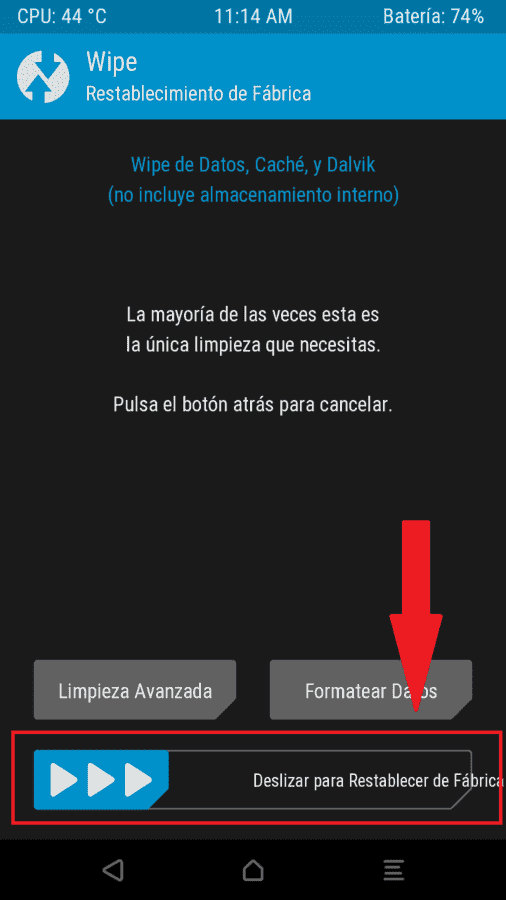

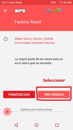

- Desde aquí tendremos las opciones de realizar los wipes y formateos en el móvil. Opciones muy necesarias como paso previo a instalar una ROM.

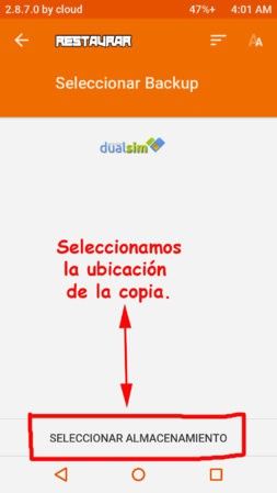

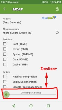

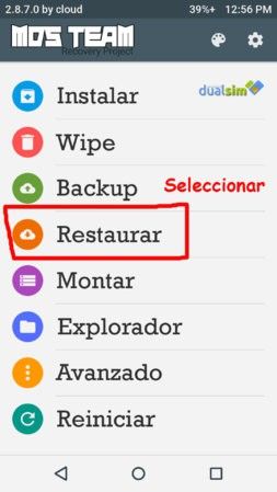

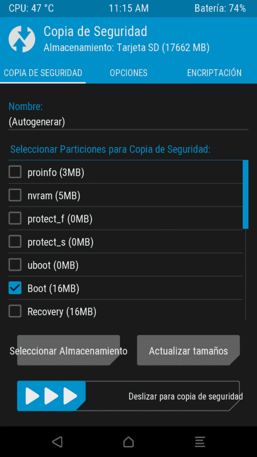

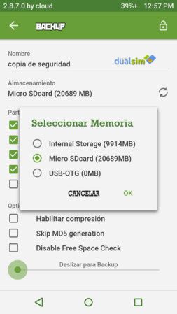

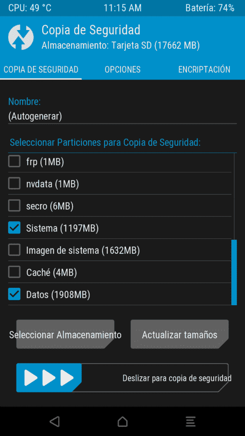

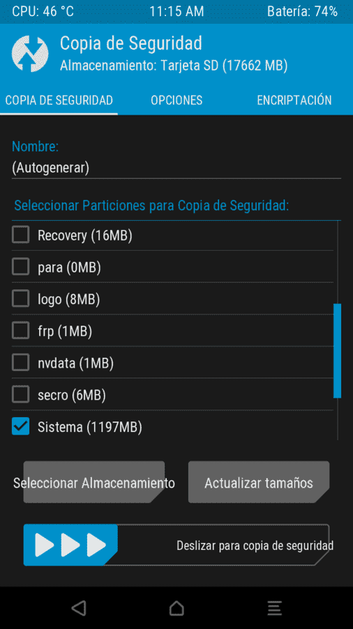

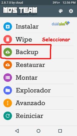

- Desde aquí realizaremos copia de seguridad de la ROM de nuestro terminal. Opción muy recomendable y casi necesaria, en caso de tener algún contratiempo, podremos restaurar el terminal en 5 minutos.

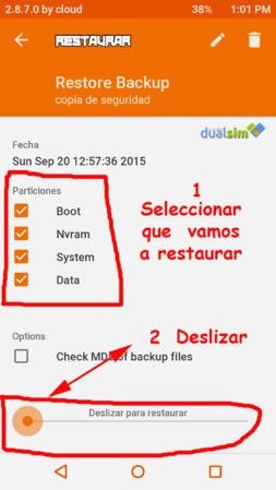

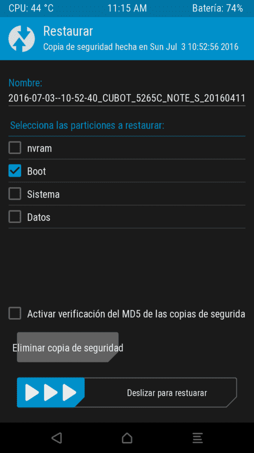

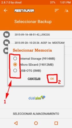

- Desde aquí podremos restaurar nuestra copia de seguridad

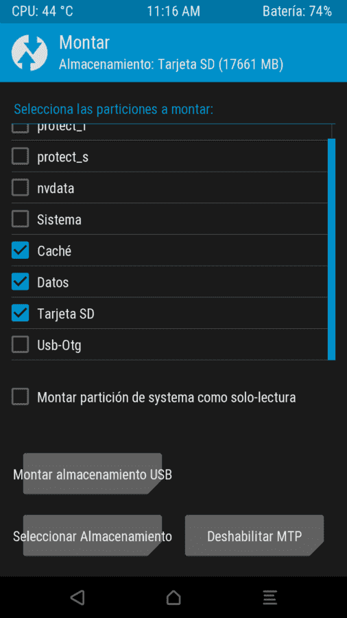

- Opciones para montar y desmontar las particiones de memoria del terminal

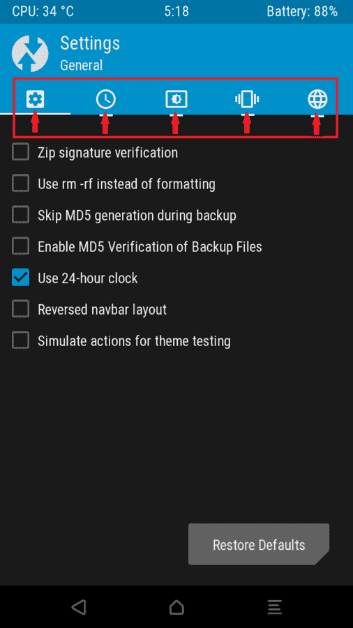

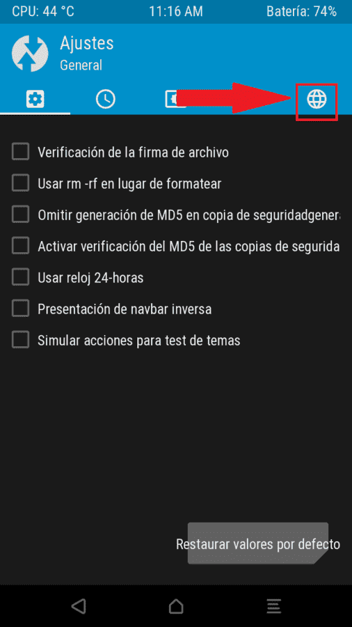

- Ajustes de configuración del recovery
- Opciones avanzadas del recovery

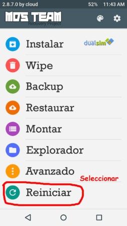

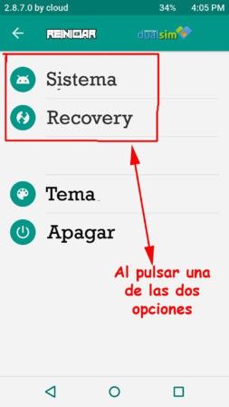

- Reiniciar el terminal, una vez concluidas las operaciones realizadas con el recovery.

Cuando comience el factory reset, pueden aparecer mensajes de error, marcados en color rojo, es normal.
- PASO 4
Una vez terminado el factory reset, podemos verificar que todo es correcto si aparece en la parte inferior izquierda la palabra "Done". Una vez terminado vamos al menú principal pulsando la tecla del circulo.

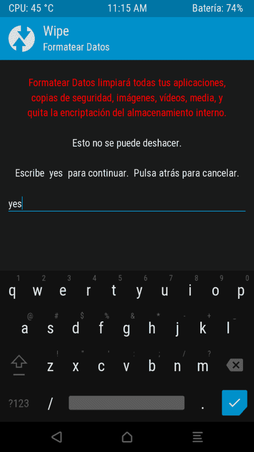

Este paso se realiza, solo en caso de ser necesario realizar formateo de la memoria interna. Realizar copia de los datos que tengáis (Fotos, archivos, videos, etc...), de lo contrario los perderéis.

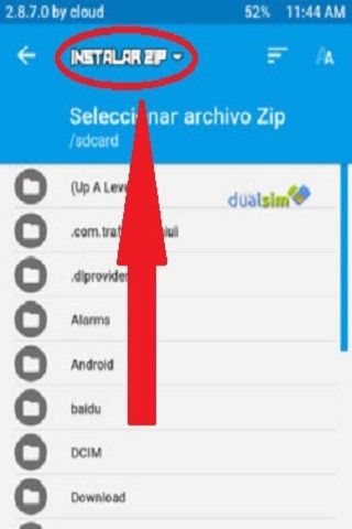

Ahora toca instalar la ROM/ archivo. Pulsamos sobre el botón "Instalar"
- PASO 6

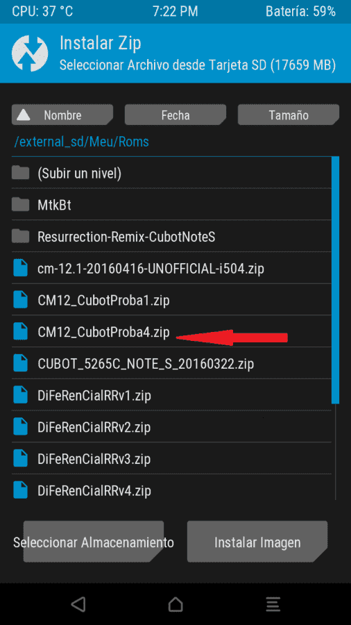

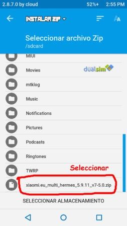

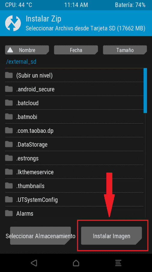

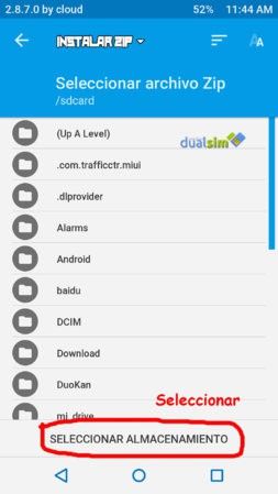

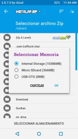

Nos aparecerá una pantalla, que es un navegador de archivos y que nos servirá para localizar el zip a instalar.
Pulsaremos sobre lo marcado para seleccionar entre la memoria interna del terminal o la memoria SD. En la parte inferior nos moveremos arriba o abajo hasta encontrar el archivo.

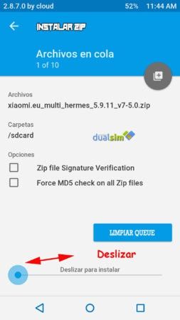

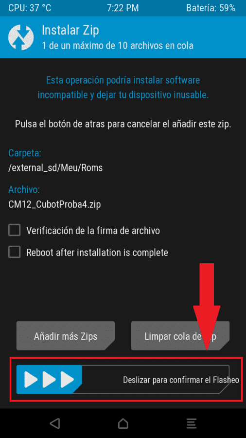

- PASO 7
Una vez seleccionamos nuestro archivo, deslizamos la flecha azul hacia la izquierda, para comenzar el proceso de instalación.
- PASO 8

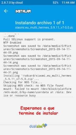

Durante la instalación, nos aparecerán distintos mensajes en pantalla, con indicaciones de la instalación. Esperamos a que termine.

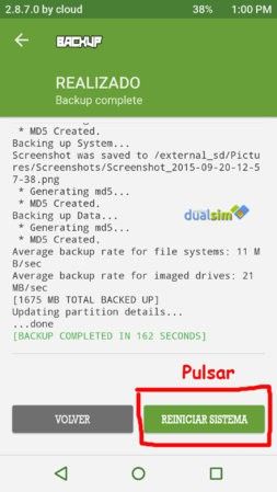

Una vez termine la instalación, nos fijamos en la parte señalada, nos aparecerá "Done", que nos indicara que todo se ha realizado de forma correcta, en caso contrario nos aparecería un error.

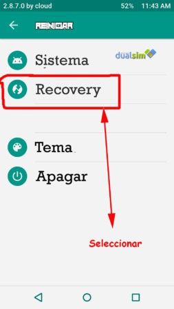

Una vez termine y verifiquemos que todo ha salido de forma correcta, pulsamos sobre "Reiniciar sistema", el móvil reiniciara y arrancara de forma normal. Si lo que hemos instalado es una ROM, el arranque tardara un poco más.
Si por lo contrario queréis instalar otro archivo a continuación, por ejemplo: el supersu, pulsáis sobre el botón de circulo y volvéis al menú principal , solo tendréis que repetir desde el Paso 5.

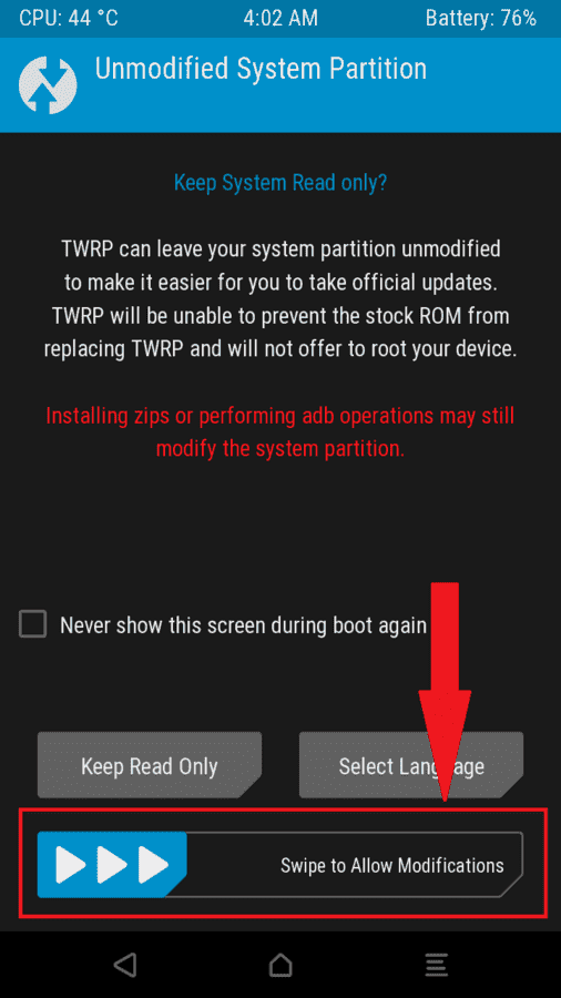

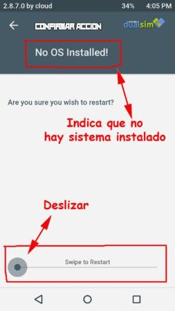

Si os sale la siguiente pantalla de reinicio, pulsais sobre "sistema", para reiniciar.

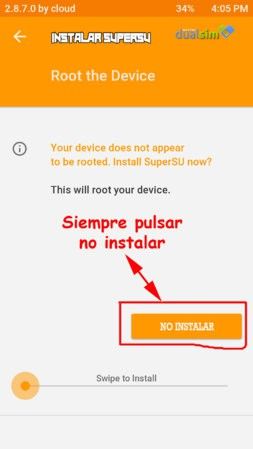

SI ALGUNA VEZ OS SALE ALGO ASI COMO "SE HA DETECTADO QUE EL DISPOSITIVO NO ESTA ROOTEADO Y NOS PREGUNTA SI QUEREMOS INSTALAR SUPERSU, SIEMPRE SIEMPRE SIEMPRE TENEMOS QUE PULSAR "NO INSTALAR" , si no lo hacemos de esta forma podemos tener un bootloop, se queda de forma permanente en el logo de arranque.
