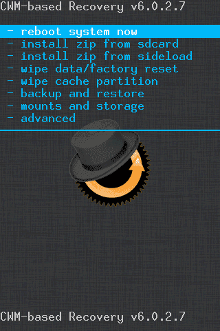

Con la tecla vol up movemos la flechita hasta que este al lado de Recovery Mode y aceptamos pulsando la tecla vol down y ya entra en recovery mode.
Os saldra una pantalla asi:
Nos moveremos por las diferentes opciones con las teclas vol up y vol down y aceptamos con el power.

APORTE - Root + CWM Recovery Bq Elcano
Sirve para cualquier CWM practicamente, la explicacion de opciones y utilidades es un copia y pega de aqui:
Tutorial Todo sobre ClockWorkMod Recovery y Wipes
Como explique como instalarlo pense que seria necesario explicar su uso para usuarios mas noveles, espero que sirva de ayuda.
Para arrancar en recovery en nuestro Elcano debemos apagar el telefono y con el boton de vol up pulsado (y sin soltar) pulsamos y mantenemos el boton de power hasta que nos sale, a la derecha, un menu pequeñito que nos da 3 opciones:
Recovey Mode
Fastboot Mode
Normal Boot
Os pongo aqui una descripcion de las opciones y su utilidad, esta copiado tal cual de HTCmania:
