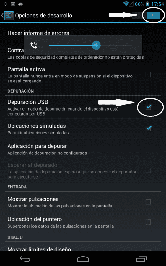

2- Activar la depuracion USB en el movil:
Vamos a Ajustes>Opciones de desarrollo y arriba a la derecha las activamos y en el menu de abajo marcamos la casilla "depuracion USB"

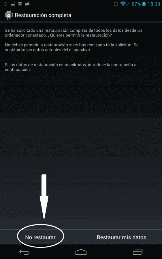

Nos saldra en el movil esto y hay que pinchar en No Restaurar
Al final el movil se reinicia solo y ya esta instalado SuperSu y rooteado el telefono, hay que actualizar los binarios de SuperSu

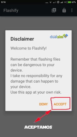

La primera vez que lo abrimos Flashify nos saldrá un cartel, que tendremos que aceptar para continuar.

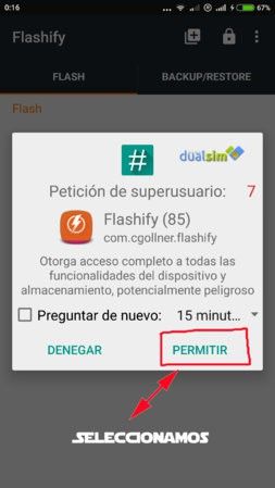

Una vez aceptado, tendremos que darle permiso root

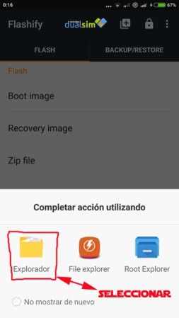

Nos saldrá una ventana para elegir con que navegador queremos buscar nuestro archivo. Yo he marcado el explorador de archivos de la rom, pero podríais buscarlo con cualquier otro que tengáis instalado. A mi me han salido las tres opciones que tengo.

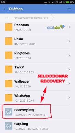

Buscamos nuestro archivo de imagen con el recovery y lo seleccionamos. No os fijéis en el nombre de la foto, en este caso sera recovery.img .

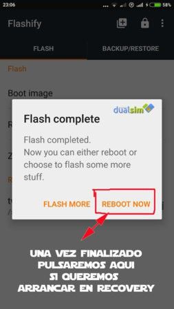

Una vez terminado, nos dara opción a reiniciar en modo recovery y poder comprobar si se realizo con éxito la operación. Marcaremos "Reboot Now".
