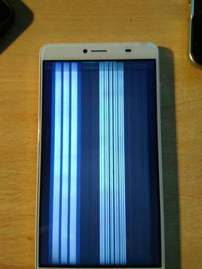

-La rom Stock que se encuentra en needrom de fecha 20170928 y que pone iGET no funcionaba en mi A7 PRO. Aparecía, como comento en el hilo del recovery, el efecto "Canal Plus" Esta captura es de otro terminal que tenía, pero para que os hagais una idea de lo que hablo.
img_20161229_232313-jpg-145439-jpg.280586
Por lo que he podido averiguar, parece que algo cambia en los nuevos A7 PRO con respecto a los de otras fechas de fabricación...así que es importante que realiceis copia de seguridad de la rom que llevaís actualmente por si acaso hubiera cualquier problema.
