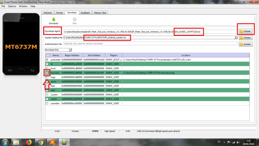

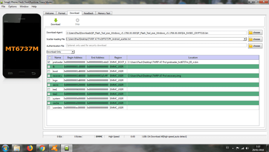

1.-Descargamos el zip del recovery TWRP 3.2.0 y lo descomprimimos. Abrimos el Flashtools (yo utilizo la versión 5.1708) y seleccionamos lo siguiente:
-En la opción Download-Agent seleccionamos la carpeta choose y elegimos la opción:
DA_SWSEC_CRYPTO20.BIN
-En la opción Scatter-loadingFile seleccionamos el scatter donde hemos descomprimido el zip del TWRP 3.2.0
-Y esto es importante: Donde aparecen las particiones vereis que esta seleccionado solamente preloader y recovery. Hay que deseleccionar la opción recovery.
Con lo cual solamente tenemos que dejar marcada la opción preloader, quedando tal que así:

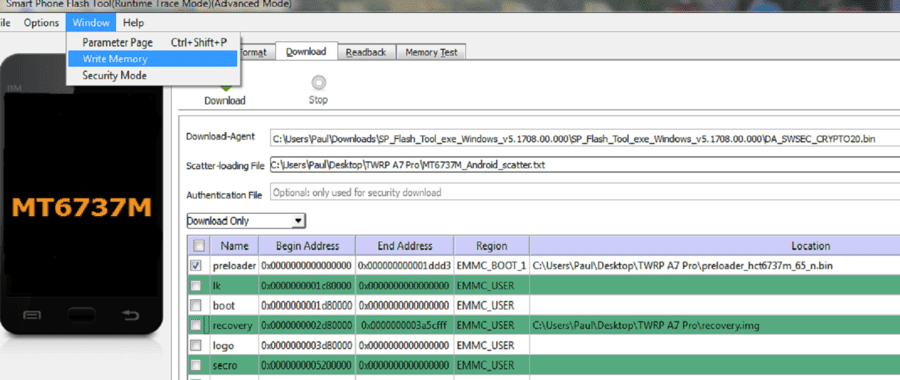

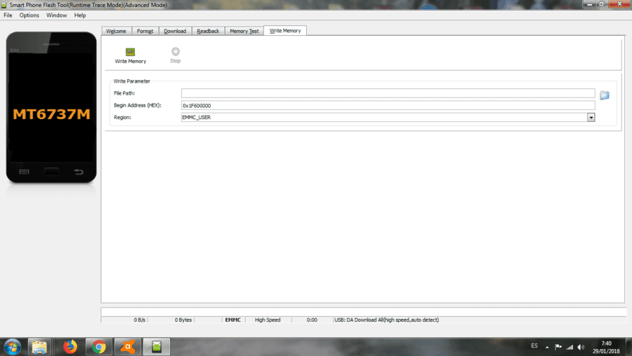

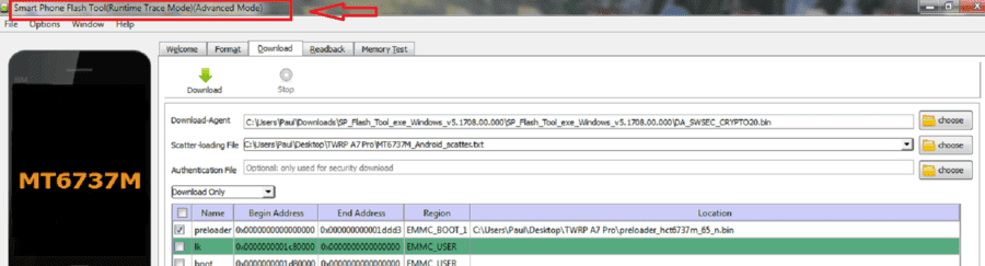

2.-El siguiente paso es en esa pantalla apretar las teclas Ctrl + Alt + V a la vez, y entraremos en el modo avanzado del programa:
3.-Ahora elegiremos la opcion Window y seleccionamos Write Memory:
Y nos llevará a esta pantalla:

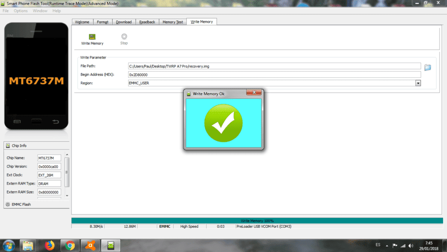

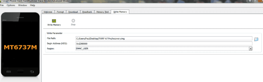

4.-Aquí hay que hacer lo siguiente:
-En la opción File Path hay que escoger el archivo recovery que se halla dentro de la carpeta del TWRP 3.2.0 que hemos descargado y descomprimido.
-En la opción Begin Adress (HEX) hay que intruducir este parametro: 0x2D80000
-La tercera linea no hay que cambiar nada (el parámetro ha de ser EMMC_USER)
Quedando las opciones fijadas tal que así:

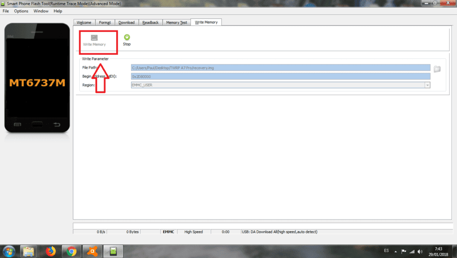

5.-Muy bien, con todo lo anterior realizado, seleccionamos la opción Write Memory y conectamos el móvil apagado (como siempre que se conecta al Flashtools para realizar los flasheos)
6.-Comenzará la instalación del recovery y nos aparecera el check verde cuando acabe la instalación:

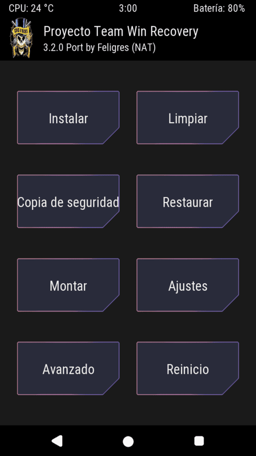

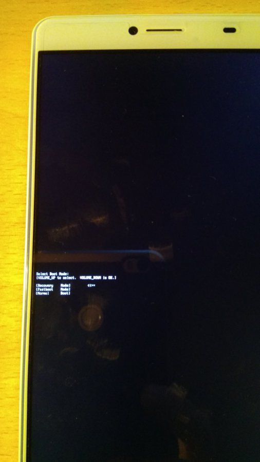

Cuando termine, desconectamos el terminal y entramos en el TWRP con la combinación de teclas (Volumen más y power a la vez) entrando en este menú (la imagen es de otro terminal que tenía, pero es el mismo menú). La manera de moverse por ese menú es con la tecla de Volumen+ se desplaza la flecha por las opciones y con la tecla de Volumen- se confirma la opción. La opción de entrar en el recovery es la primera:
Una vez se haya seleccionado la primera opción, se cargara el recovery.

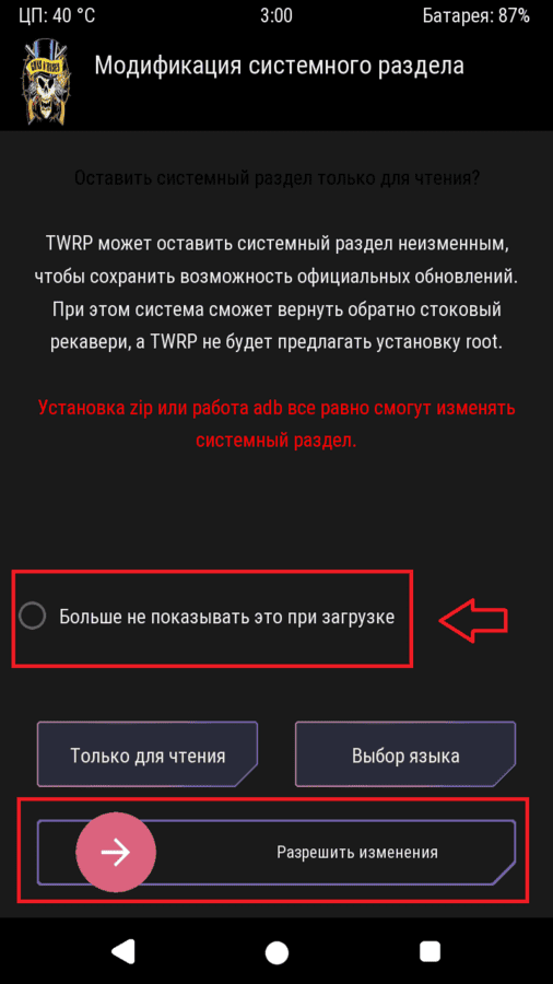

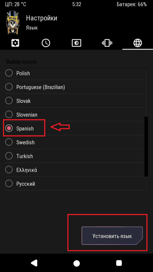

Muy bien....hemos llegado hasta aquí. Ahora hay que poner el TWRP en castellano, ya que arranca por defecto en el idioma de la Madre Rusia por primera vez. Después ya siempre arrancara en castellano, aunque hagamos todos los wipes y el format data.
Para ello haremos lo siguiente:
En la primera pantalla pulsamos sobre la opción que aparece (que más o menos quiere decir que no deseamos que aparezca esa pantalla mas), y deslizamos la barra para confirmar:

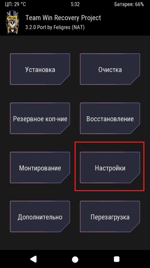

Ahora pulsaremos sobre la opción Ajustes, que es esta:
Y seleccionamos el idioma español y confirmamos con el botón de abajo:
Y ya tendremos nuestro TWRP en nuestro idioma:

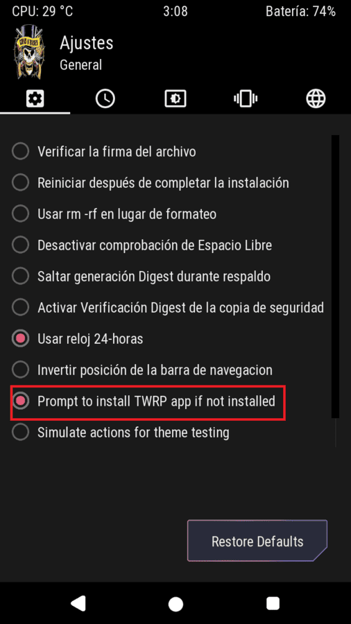

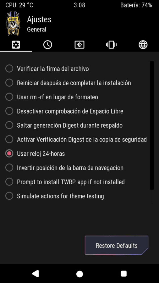

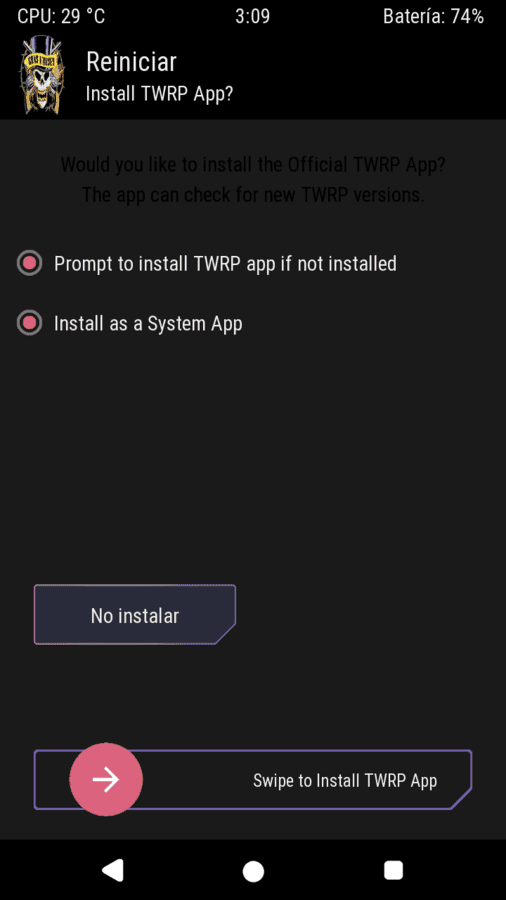

Ahora es importante realizar esta acción dentro del menú de Ajustes, y es deseleccionar que nos pregunte cada vez que entremos en el recovery ha realizar cualquier proceso (backup, instalación de cualquier aplicación o mod que se realice por recovery etc) si deseamos instalar la app de TWRP. Más que nada es por el engorro de estar pulsando cada vez el botón de No instalar:
Al no ser un recovery oficial, no hace falta. Para que no nos pregunte cada vez, entramos en Ajustes y deseleccionamos esta opción:
Quedando tal que así:
Cada vez que se haga un Format Data, se tendrá que hacer esta operación para evitar que nos pregunte lo de la instalación de la app.

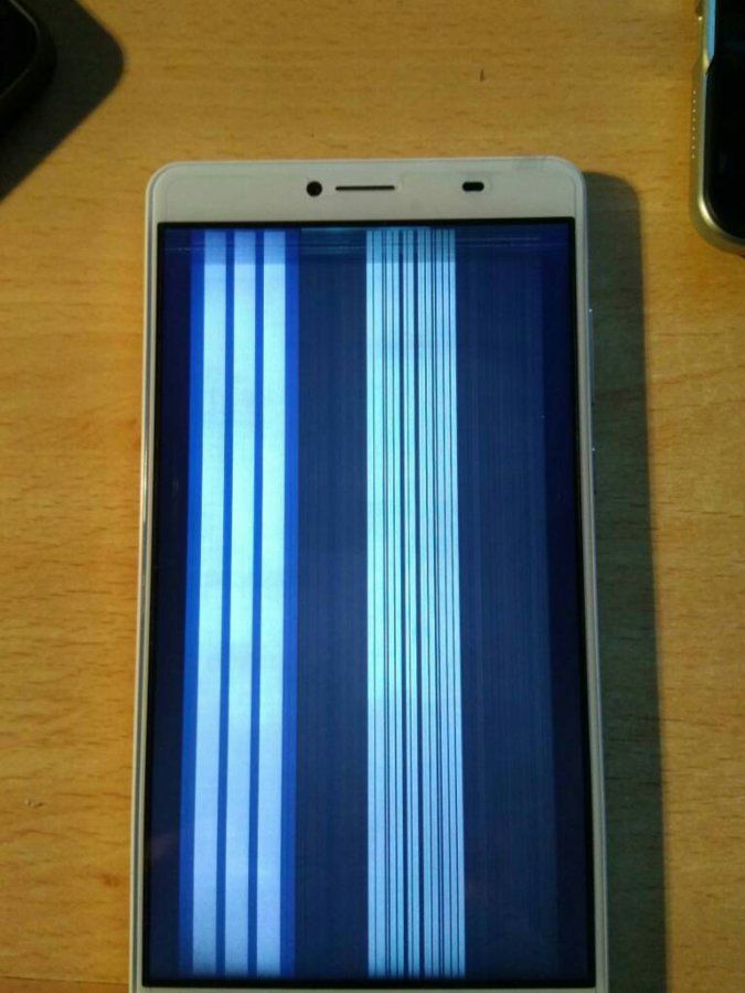

Otra de las pruebas que hice, antes de portar este recovery, fué instalar la primera rom Stock que hay para el terminal en needrom:
ROM Blackview A7 Pro | [Official]-[Updated] add the 11/19/2017 on Needrom
Es esa que pone iGET 20170928 y ver si con esa versión de la rom funcionaba el recovery de 4pda. Pues esa rom no funciona en los A7 PRO nuevos (desconozco a partir de que fecha o número de fabricación), ya que al instalarla me apareció lo que en el NAT llamamos en su día "efecto canal plus" y que ya me había ocurrido con el Doogee Y6 Max. La pantalla se veía así (esta es una foto del Doogee cuando en su día ocurrío, pero se veía exactamente igual):
Pude recuperar el móvil instalando por flashtools la otra rom que está en needrom, la de fecha 20171031
Desconozco que cambios habrán...pero todo está comprobado por mi mismo.
