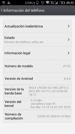

Hola , perdon por el lio que tengo
Mi movil lo compre en españa , lo tengo desde el 25/04 y me vino en ingles, le cambie el idioma y solucionado , el enchufe del cargador es normal ,no el Ingles que veo en los tutoriales ,
De momento , la bateria me parece que no dura demasiado .
No se, si le puedo cambiar el recovery , parece que esta actualizado y decis que no se tiene que hacer ,,
Os mando dos pantallazos para ver si podeis ayudar
Gracias adelantadas
Gracias adelantadas
