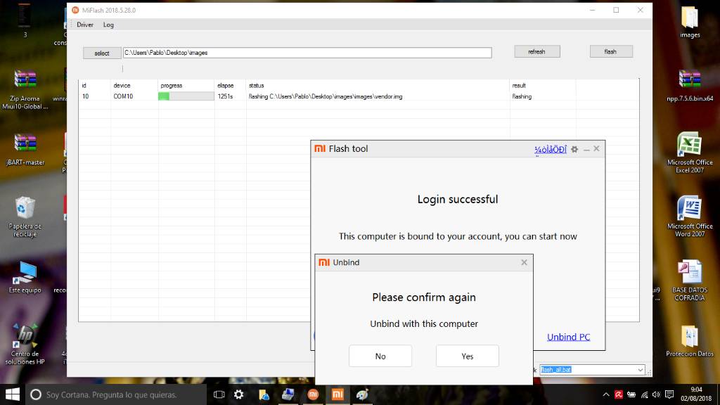

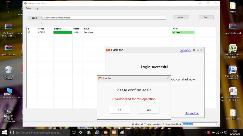

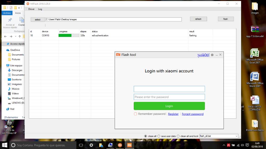

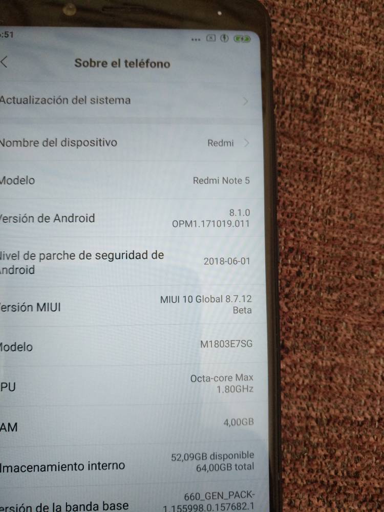

No os preocupéis. Hoy lo volveré a brickear y quiero hacer más pruebas. Pero no es ningún método extraordinario ni nada parecido....
De momento capturas de la primera recuperación (de la segunda las tengo en el portátil y estoy escribiendo desde el Mi Max 2)
Cómo se puede ver se Flasheo sin loguearme ni historias. Además cuando termina el proceso es cuando le doy a Unbind para comprobar si estoy autorizado y dice que no. Pero la rom la flashea.
Tengo 2 cuentas en Xiaomi y lo he probado con las dos, flasheando las dos veces después del brick.
Hoy lo volveré a brickear instalado una rom ARB 3 y seguiré mirando cosas. faf27f103654acee301648ced1d84e75.jpg 90b37dc727ee53cdfca0f4995471acdc.jpg b6a99f0210c87ee1eee8b0a2e863a191.jpg 3f36f9de019106c682c38f1ed4bbff25.jpg
