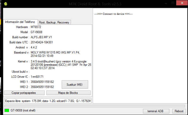

      Busco información de un Clon s5
      me an pasado un Clon de S5 por que se autos instalan app chinas y la verdad es un faild xD
      Busco hacer root para intentar limpiar la room que lleva dentro ya que conseguir otra sera difícil
      "pongo los datos que e conseguido"
      Hardware : MT6572 (MTK6589 is Fake!)
      Model : GT-I9008
      Build number : ALPS.JB3.MP.V1
      Build date UTC : 20140617-031218
      Android v : 4.4.2
      Baseband v: MOLY.WR8.W1315.MD.WG.MP.V1.P4, 2014/02/21 10:49
      Kernel v : 3.4.5 (root@android-desktop) (gcc version 4.6.x-google 20120106 (prerelease) (GCC) ) #3 SMP Tue Jun 17 13:18:41 CST 2014
      Datos de LCD "necesito root"
      el MTK droid no me realiza root y me dice que tengo que hacerlo por CWM pero en los enlaces que me da no me aclaro mucho traduciéndolos
      un saludo y gracias
      PD; posteo a qui por que la descricion del prgrama me dice que es un 6572 "y la descricion del movil de 6589 es falso"

                              Hola, @androidzinho@androidzinho El root con el Framaroot-1.9.1 da error, por lo que e visto "pero no me entero mucho solo se puede por recovery. sabes algo?
                              un saludo
