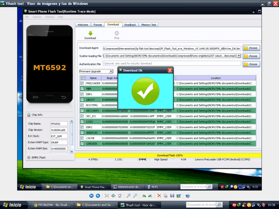

amigo yo tengo el mismo problema mi cel no enciende pero a mi si me acepto esa misma rom...mi cel blu 5.0 c hd no enciende pero la pc lo reconoce le Ha flasheado primero en firmware upgrade y luego en download only la rom que utilizo es esta: BLU_D534U_V09_GENERIC. y el root es kingo root de repente de reinicio y quedo en blanco cn el logo de blu luego negro, no enciende lo volvi a flashear y la agarro pero sigue sin encender...que puedo hacer?

yo trabajo aqui con conexion por cable, con con wifi, y ya logre ponerlo en download y tambien lo he hecho por firmware update, pero siguen saliendome aplicaciones que no me parecen que sean nativas del android, sospecho que el problema de errores y cierre de aplicaciones sigue alli... alguien sabe de alguna custom rom basada en CyanogenMod o algo parecido para los blu?

ya flashee, todo bien (al parecer) las aplicaciones y procesos son los siguientes mencionados "agente comentarios market, agujero negro, almacenamiento externo, appguideplugin, ayudande acceso a paquete, battery warning, bootreceiveimagen, common data service, datausagelockscreenclient, desbloqueo de voz, desbloqueo facial,el tiempo, el tiempo en directo 3d, em sim me lock, engineermode, fotareboot, google backup transport, google one time init, keyguardtest activity, llavero, omacp, one time init, oobe, pacprocessor, picasa uploader, proxyhandler,vcalendar, user dictionary, vpndialogs"
cabe destacar que este listado con las aplicaciones y procesos que no me parecen naturales del dispositivo, si me equivoco, corrijanme y disculpen mi ignorancia, la verdad empiezo a desesperarme, estoy buscando rom de CyanogenMod para los mt pero vamos a ver que consigo

Si hay seguridad de que la rom es para ese tlf. yo suelo hacer "firmware upgrade" incluso marcando "preloader". Si no hay seguridad, sólo "download only" y "preloader" sin marcar.
De todas formas creo que el problema está en que la rom lleva Bloatware y Malware. Si no se encuentra el apk en "/system/app" o "/system/priv-app" que genera el problema creo que poco se va a poder hacer para evitarlo.
