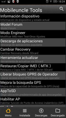

Después hay que instalar el uncletools.
Entras en modo Engineer

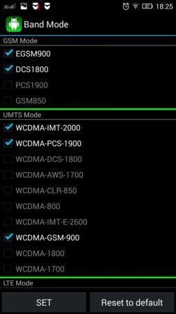

Te encontraras con las tres Bandas activadas

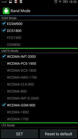

Pulsas en la pestaña de 1900 y Desactivas la banda, así

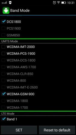

Ya que estamos quitamos también la LTE41 que tampoco se usa, igual
Se pulsa al final SET y se guardan los cambios.
