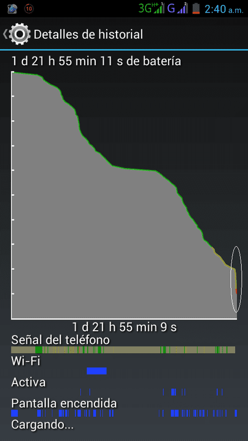

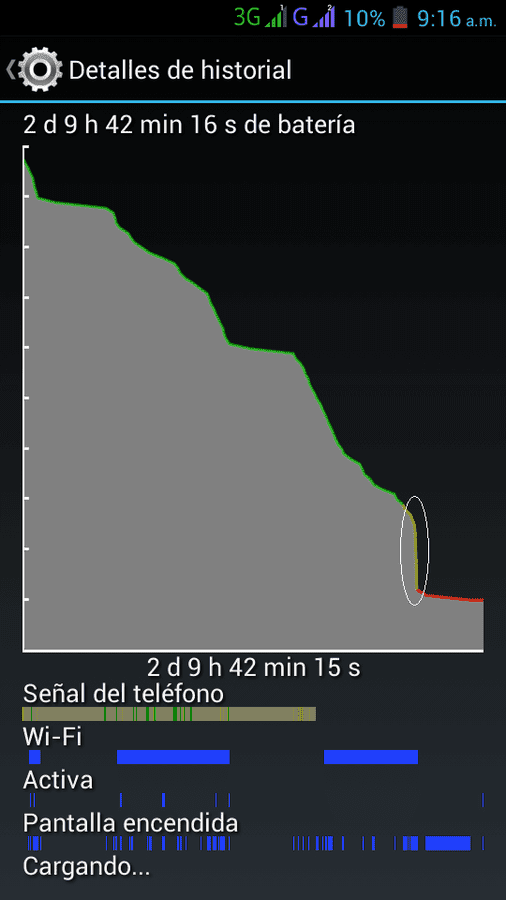

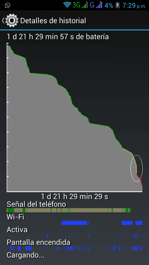

Comparalas con esta imagen de cuando tenia la de minideal. Si alguien sabe de codigo BBcode para que no salgan tan grandes que me lo indique:

Si que es raro esa bajada de bateria cuando tiene poca carga. Ahora que lo dices tengo tambien un jiayu G2, y a partir del 20% baja mas deprisa, al igual que cuando esta cargado al 100% que tambien baja deprisa hasta el 90%, y a partir de ese % el consumo es normal.
¿El jiayu G2 no tiene el mtk 6577 con el problema de que no entra bien en deepsleep por el tema del led rojo y eso?, al menos en mi jiayu G3 eso pasaba.
Pero aquí no es lo mismo, el mtk 6589 no tiene ese problema, entra en deepsleep bien.
