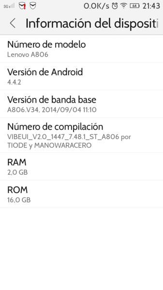

Para saber que ROM tienes ahora: Ajustes > Sobre este teléfono > Actualización del sistema > Versión actual (yo lo tengo en inglés, es aproximado).
es esa?
me he dado cuenta que yo entendi ayer que habia que hacer wipe antes de instalar esa rom y luego hacer wipe otra vez despues de haberla instalado.... lo hice mal?
