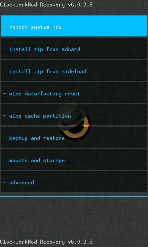

Tengo un problema: primero en google play no aparece el programa mobileuncle tools o al menos yo no lo encuentro. Segundo lo tuve instalado para cambiar una rom, la que venia por defecto a la 1508. Ahora resulta que no puedo instalar el dichoso programa de mobileuncle tools ya que me dice que no "tengo espacio suficiente". Resulta que tengo libres 4 GB en la memoria interna y 900 Mb en una tarjeta sd. No entiendo que es lo que pasa. Alguna sugerencia?. Gracias.El recovery es una herramienta que nos permite cambiar de versión de Android desde un subsistema previo al propio Android. Dentro de las posibilidades existen dos muy destacadas, CWM (ClockworkMod Recovery) y TWRP (Team Win Recovery Project). CMW fué unos de los primeros en salir, pero desde hace algunas versiones ya está evolucionando poco. Una de las grandes diferencias de TWRP es que visualmente es mucho más sencillo de usar y no todas las versiones de CWM son táctiles.
Recovery CWM

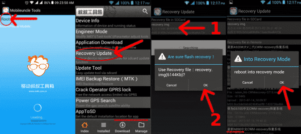

Para instalar el recovery a través de Mobileuncle Tools siendo root, lo primero que tenemos que hacer es descargarnos el fichero ZIP del post Recovery TWRP 2.8.0.0 MDS en el apartado de "Siendo root".
Descomprimimos el fichero, como ya tenemos Mobileuncle Tools instalado, simplemente copiamos el fichero recovery.img en la raíz de la SD.
Fijaos bien que en la selección del recovery, sólo debemos optar por el que aparce arriba en el bloque de "Recovery file in SDCard", cualquier otro recovery podría dañar nuestro teléfono.
Ahora abrimos Mobileuncle Tools, y seguimos estos pasos:
Una vez finalizado, le damos a "Ok" para verificar que ya tenemos el recovery instalado correctamente

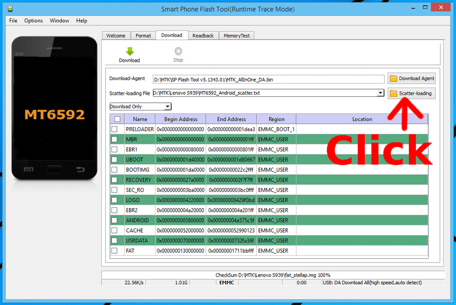

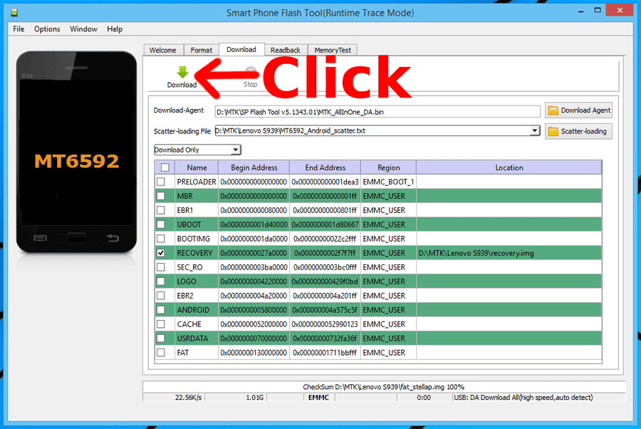

Entre todas las opciones disponibles, lo único que tenemos que cambiar es la que pone "Scatter-loading File". Pulsamos ese botón de arriba a la derecha y seleccionamos el fichero "MT6592_Android_scatter_alston_fddopen.txt" que se encuentra en la otra carpeta extraída "A806 TWRP2.8 MDS".
Una vez seleccionado, vemos que nos marca en verde algunos parámetros. Si da error, malo, pero en este caso todo funciona

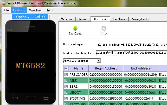

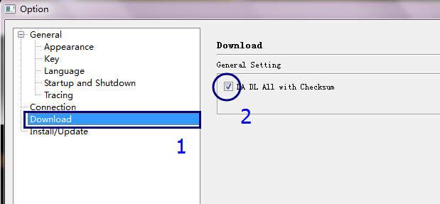

Ahora comprobamos que el valor de "DA DL All with checksum" está marcado, para que cuando finalice, verifique la correcta instalación del recovery.
Una vez hecho esto, pulsamos el botón superior del programa que pone "Download".
Una vez pulsado, conectamos nuestro teléfono al USB SIN LA BATERÍA.

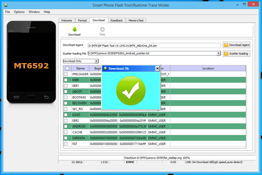

Después de unos segundos, las barras inferiores del programa comenzarán a moverse y finalizará con una ventana de Download OK.
Ahora ya podemos desconectar el cable del USB y ya deberíamos disponer de un Recovery TWRP instalado.

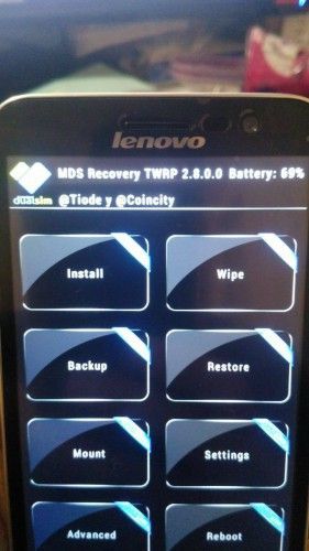

Para probar que así es, colocamos la batería del teléfono y lo encendemos manteniendo pulsados los botones de volumen + y - (los tres botones al mismo tiempo). Cuando muestre el logo de Lenovo, soltamos el botón de encendido, pero manteniendo los dos del volumen.
Vereis que aparece una pantalla con el logo de movilesdualsim y algo parecido a esto:
Entonces ahora estamos listos para instalar cualquier ROM en nuestro teléfono
