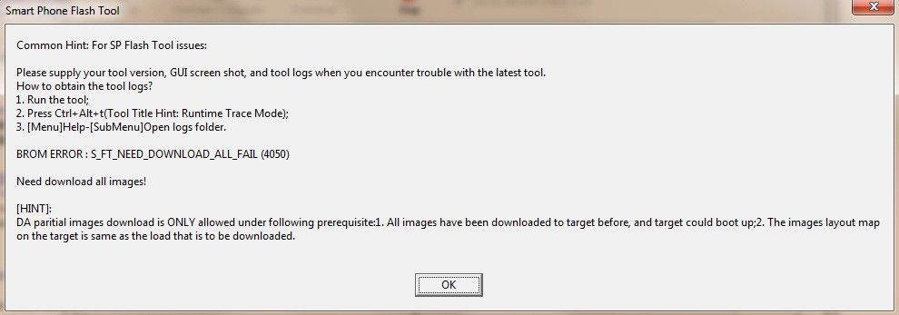

Cada vez que intento flashear el recovery me salta esto:
El mtktools el único que veo disponible es uno del 2006 y no reconoce el mt6577.
Lo que necesitaría sería instalar, como bien has dicho, el recovery. Luego con un simple wipe ya quedaría restaurado el teléfono.

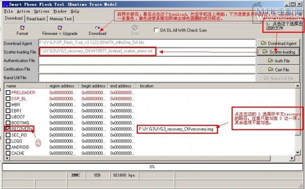

  1. Abre el programa "Smart Phone Flash Tool" que encontrarás en el paquete. Haz click en “Scatter loading” y después busca y selecciona el archivo "MT6577_Android_scatter_emmc.txt" que hay dentro del paquete que has descargado.
  2. Tras hacer esto, aparecerá una lista de archivos. Marca solo "Recovery" con un check, y asegúrate de que la ruta de la "recovery.img" es correcta.
  3. Haz click en "Download" y confirma.
  4. Conecta el teléfono al cable USB.
  5. Pon la batería en el teléfono.
  6. El programa empezará el proceso de flasheo, espera a que te aparezca un mensaje de “success” o un círculo verde. Después, el teléfono se reiniciará.
  7. Ya tienes instalado el modo Recovery necesario en tu JiaYu G3.
Aquí tienes una imagen para ver cómo debería quedar el programa:

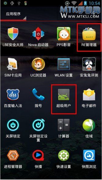

MIERDA! Me cagué en el celular! Volví a rootear el teléfono después de montar la actualización de la rom y lo hace bién, pero a la hora de entrar al recovery (botón encendido - vol+) no deja entrar al menú del recovery, hace todo el update system y hace como si el teléfono volviera a estado de fábrica. Me deja con la room G3 20121129-082828, rootea el teléfono, pero no deja entrar al recovery. Si lo prendo con las teclas para acceder el recovery, hace el update al sistema (el robotcito de android abierto en su estómago con esa figura dando vueltas, y la barra que hay arriba de él llega a la mitad, cuando no debería ser así y en los primeros instantes que empieza esa función se debería de caer y ahí un accede al menú del recovery).
Me preocupé... no se si me tiré mi celular, y tal vez en el futuro no pueda instalarle otra rom o algo así.
Gracias
Bueno... recuperé el recovery con el Shuame, pero el SuperSU no me toma al RootExplorer y no me deja modificar nada. El Faster Fix si lo tomó. Entonces? Como hago para que el Root Explorer vuelva a funcionar?
