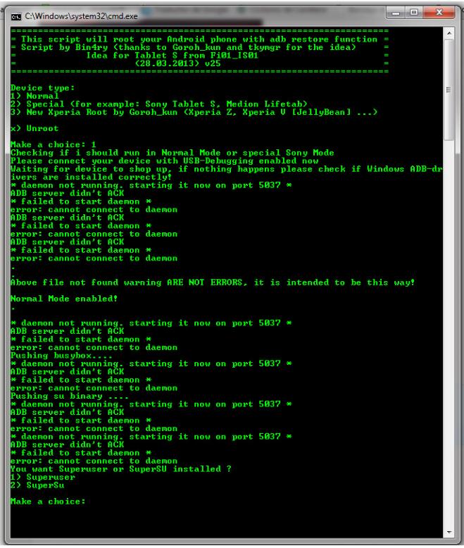

Pues lo he intentado con el método del video y ocurre esto, ¿alguna ayuda?
Creo que te esta preguntando si en verdad tienes super user, por eso no puede.
Un saludo.
¿Y todos los errores que da del Daemon?
Enviado desde mi bq Elcano usando Tapatalk
