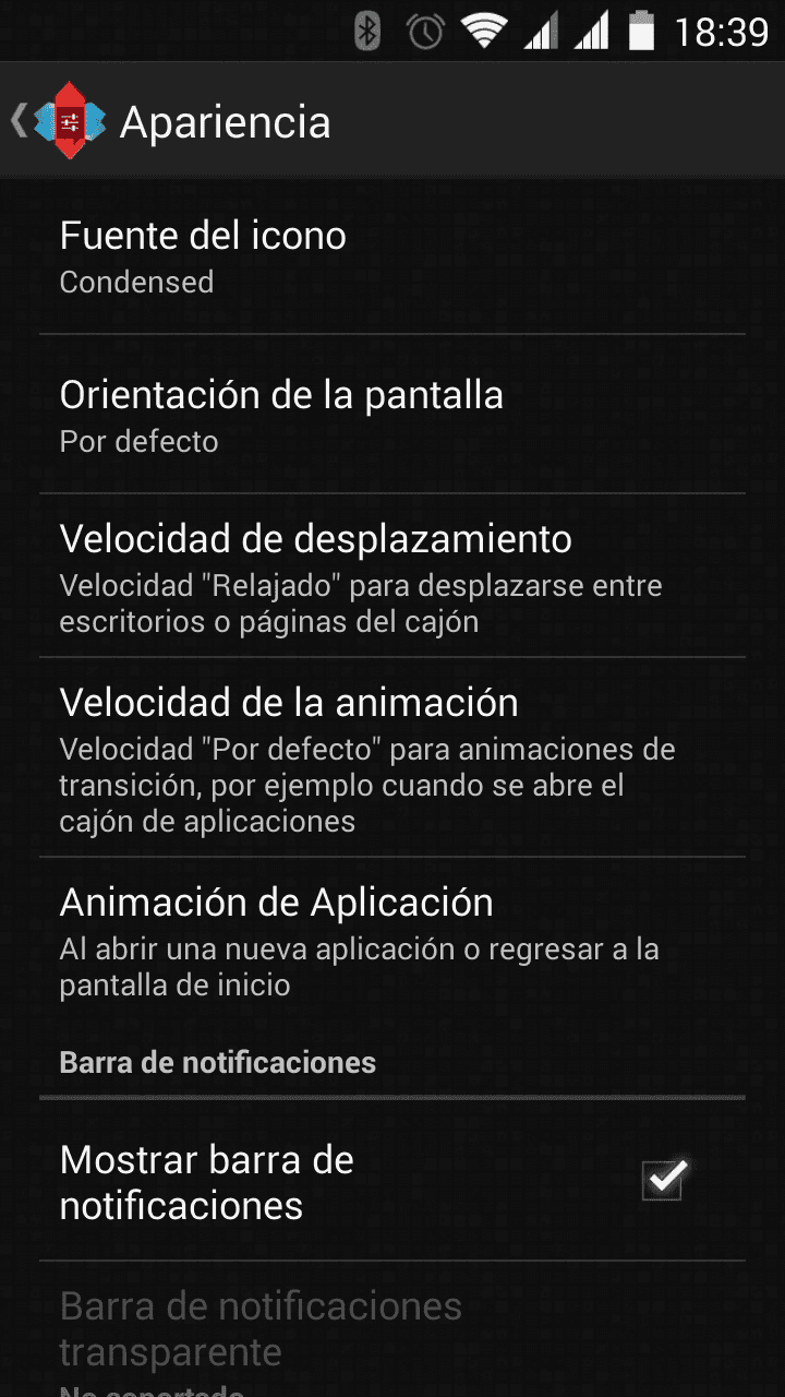

Poner las opciones de desplazamiento y de animación del launcher como están en la foto es lo más parecido a tener un Nexus. Suavidad casi total.
