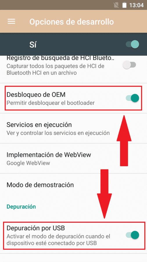

  • Activar depuración USB
Ir a Ajustes>Información del teléfono> Pulsamos 7 veces en numero de compilación hasta activar opciones de desarrollo. Vamos atrás una vez y en Ajustes>Opciones de desarrollo, activamos Depuración usb y Desbloqueo del OEM

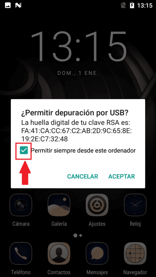

adb devices
Para comprobar que detecta el móvil. En la siguiente línea saldrán unos números y letras. Si no nos ha salido, en la pantalla del móvil saldrá una ventana que nos pide permisos para utilizar la depuración USB, marcmos el cuadradito y aceptamos
