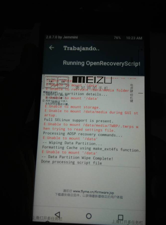

Te comento @franjhv
Siguiendo tus consejos de arriba
Entro en recovery TWRP y me sale esto y lugo se vuelve a reiniciar.
Me da la impresión de que no tiene ROM, esta borrada o corrupta o la partición está dañada.
Tampoco me deja instalar poque el recovery se cierra y se reinicia.
Si me deja entrar en flstboot.
La cuestión es, ¿Se puede instalar otra vez el recovery original de Flyme OS mediante el sistema de instalación del TWRP?:

Le he vuelto a instalar el TWRP, entonces si me inicia en recovery, instale la ROM que instale, reinicio vuelta la bucle de reinicio al recovery TWRP con el pantallazo que te he puesto arriba.
Tampoco me deja apagarlo.

¿No sale el menu del recovery? ¿Donde pone Instalar, Wipe y esas cosas?
Es que es muy, pero que muy raro. Porque se ve que el recovery esta instalado y a no sea que haya algun archivo update.zip en la memoria interna no se me ocurre nada.
@clementina, que cosa mas rara, es como si tuvieras 2 cosas ahi mezcladas, el recovery y ago mas, espera que busco el recovery de meizu.
no soy muy entendido en eso pero boot.img lleva el arranque y creo que no es exactamente eso
el problema es que no se como sacar el recovery.img original, system.img si se hacerlo, voy a preguntar a los expertos a ver que me dicen
Uy @clementina ojala me equivoque pero tiene pinta que te cargaste la tabla de particiones. Si pudieras instalar un twrp deberías desde el mismo comprobar la sd interna y mira cuanto espacio tienes. Si te dice 0 de espacio va ser lo que yo.pienso
