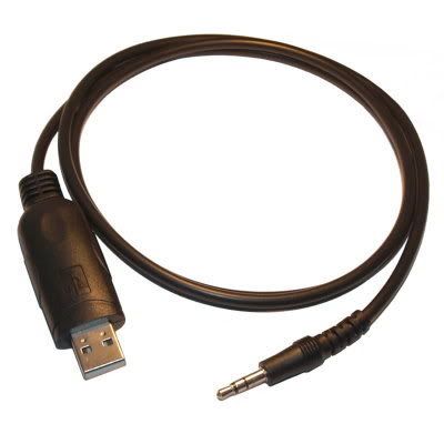

                      Ahora bien, me puse a leer detenidamente nuevamente el tema del cable para poder reparar mi telefono Android FG8, o como tambien se le conoce un Flying FG8.
                      Asi que, me puse a leer un poco, con respecto a poder armar un cable para poder flashear el telefono.
                      Como no lo creo posible con el cable del cual hice un post pasado, creo que la punta correcta es con mini usb. Buscando por la red, me di cuenta que si hay ese tipo de cable, con la conexion mini usb, pero sobre todo con la conexion del chip PL2303, el detalles es que no he podido encontrar informacion en español, o incluso para la venta en mexico, o es en Estados Unidos, o en algun rincon de China o Japon, ademas de que se me dificulta comprar, ya sea en Estados Unidos o en China o Japon, motivos no vamos a discutir aqui.
                      Asi que les pregunto...
                      Me sirve el cable de este sitio ??
                      CODE, HTML o PHP:
                      http://www.gsmserver.es/items/item_details.php?id=828007
                      El detalle no creo que sean los controladores, esos se pueden encontar devolada, el detalle seria el software, alguien que me pueda ayudar con ese detalle ??.
                      Por otro lado.
                      En Estados Unidos,me parece que si se puede conseguir,o mejor dicho, comprarlo en Estados Unidos, y mandarlo pedir desde China o Japon.
                      CODE, HTML o PHP:
                      http://cgi.eBay.com/USB-serial-adapter-PL2303-TTL-console-recovery-RS232-/220754970028?pt=LH_DefaultDomain_0&hash=item33660585ac
                      En lo que respecta a este cable, seria cuestion de abrir un cable mini usb,y hacer concordar abriendo las puntas del cable no es asi ?? rojo con rojo, blanco con blanco, etcetera.....
                      Otro detalle, me quedan dudas.... Con respecto al soft para reparar los telefonos, es necesario hacer un full flash al telefono, para despues reparar las IMEI, o se puede hacer la reparacion de las IMEI sin hacer un full flash al telefono ??
                      Sera acaso, que alguno de estos cables me pueda servir para poder reparar mi telefono ??
                      A la espera de pronta respuesta.
