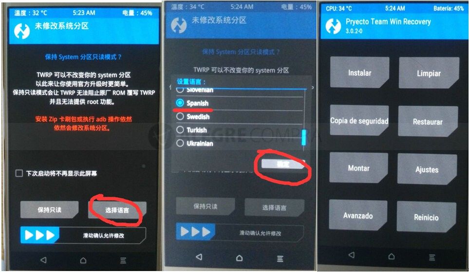

1-Cambiar el idioma del recovery,(pues lo mas seguro es que salga en chino),dandole al cuadro de la derecha en la pantalla de inicio del recovery.

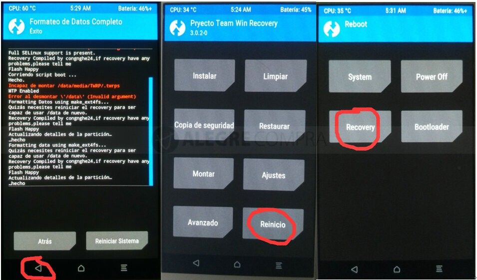

2- Hacer clic en “Limpiar”, y luego en “Formatear datos”, introduce “yes”, haga clic en “reiniciar sistema”. Cuando termina, vuelve y entra en Reinicio, Haga clic en Recovery, el móvil reiniciará y entrará en Recovery. (Este paso es necesario, si no lo hace, luego el ordenador no se puede identificar el móvil.)

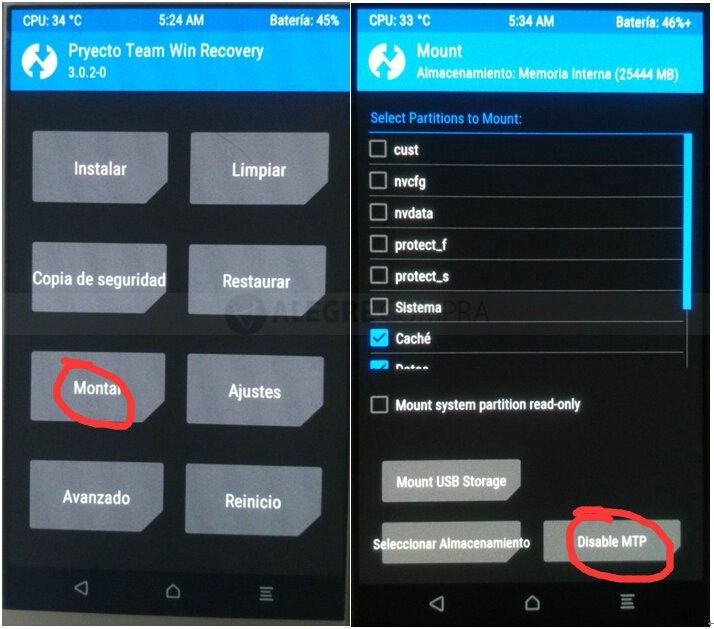

3- Reinicia y entra en Recovery, haga clic en Montar, cambia de Disable MTP a Enable MTP, y cambia a Disabled MTP otra vez, el ordenador identificará el móvil y notificará la instalación del drive MTP. ( Si tu ordenador no tiene el drive MTP, lo instala por Google)

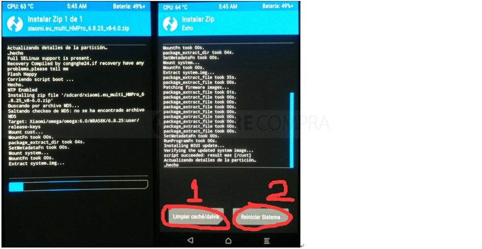

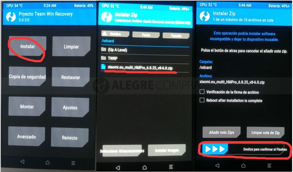

5-Después de copiarla, puedes desconectar el móvil al PC. Vuelve a la página de Recovery, haga un clic en Instalar, busca la carpeta de ROM, haga un clic y desliza para instalar.
awww.alegrecompra.com_blog_wp_content_uploads_2016_09_xiaomi_redmi_pro_twrp_multilanguage_16.jpg
awww.alegrecompra.com_blog_wp_content_uploads_2016_09_xiaomi_redmi_pro_twrp_multilanguage_17.jpg
6- Después de la instalación, haga clic en Reiniciar Sistema y reinicia el móvil. el primer encendido va a tardar mucho más de lo normal. Después del reinicio, tu móvil ya tiene Multi-lenguaje y Google Play Store.
