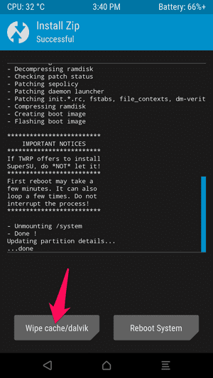

Aparecerá una pantalla con las carpetas almacenadas en el teléfono, buscamos nuestra tarjeta SD y seleccionaremos el archivo .zip del SuperSU. Seguidamente nos aparecerá una pantalla de confirmación donde deslizaremos para aceptar.
acronicasgeek1.cd04iemih.maxcdn_edge.com_wp_content_uploads_2016_03_elige_zip_169x300.png
acronicasgeek1.cd04iemih.maxcdn_edge.com_wp_content_uploads_2016_03_borrar_cache_dalvik.png
Sólo tomara un momento mientras el paquete del SuperSU se instala, luego tendremos que hacer un “wipe cache/Dalvik“. Una vez realizado este proceso reiniciaremos el sistema para que el dispositivo arranque de nuevo en Android.
Si el TWRP te pregunta si deseas instalar el SuperSU, seleccionarás que no; esto se debe a que a veces el modo de recuperación no detecta que ya está instalado el SuperSU.
No deberia de daros ningun problema este paso. A mi si me lo dio por que instale una version de supersu menos reciente y se me quedo el movil en modo Bootloop, la version que descargais es la mas reciente y no da problemas.

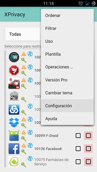

Una vez reiniciado nos vamos a la aplicacion y seguimos estos pasos:

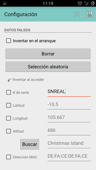

Donde pone SN real, debemos de introducir un SN valido.
Los del Bq aquaris U comienzan por CT...... y los de los U plus comienzan por.TJ...... los SN se componen de dos letras mayusculas y seis numeros, un par de ejemplos de SN que son validos. TJ024596. y CT030045. podeis usar esos o inventaros el que querais, eso si, antes comprobar en esta web Soporte que son SN validos.

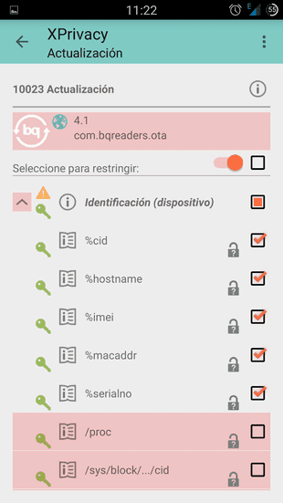

En este ultimo paso buscamos la app Bqservices, desplegamos la pestaña de identificacion y nos aseguramos que este eso seleccionado, mas abajo saldran otras opciones marcadas, las dejamos asi.

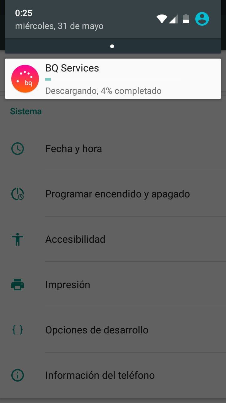

Pues con todo esto ya deberia de actualizarse el Bq, nos vamos a la pestaña de ajstes, actualizacion y probamos.

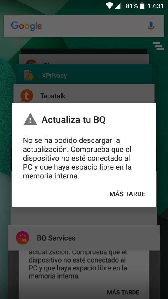

si os sale esto. Vamos por buen camino, tiene facil solucion.
En este caso, realiza los siguientes pasos:
  • Ve a Ajustes > Almacenamiento > Datos almacenados en caché y acepta.
  • Ve a Ajustes > Aplicaciones > Todas > Actualización y borra caché y datos.
  • Ve a Ajustes > Aplicaciones > Todas > Descargas y borra caché y datos.
  • Reinicia el dispositivo y vuelve a comprobar nuevamente.
que sigue igual, pues nos vamos al recovery y hacemos wipe, de cahe y dalwik, y volvemos a probar, deberia de funcionar con eso, por lo menos a mi me sirvio.

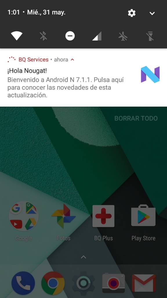

Y lo siguiente que nos saldra sera esto.
Y listo!!!!!! ya estamos en Nougat.
