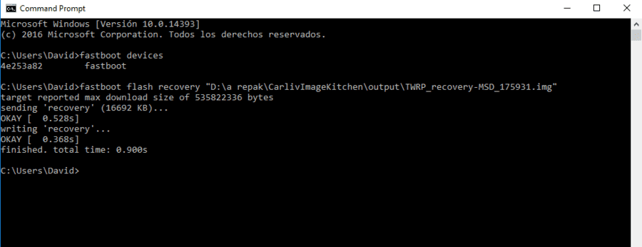

Con OEM y con bootloader desbloqueado iniciamos el teléfono en fastboot,lo conectamos al pc, abrimos la ventana de comandos y ponemos esto:
fastboot flash recovery (se puede copiar y pegar en la ventana)
Después pinchamos el recovery con el botón izquierdo del ratón y arrastramos a la ventana de comandos dejando un espacio entre los dos y quedara asi:
Presionamos enter y si todo esta correcto nos saldrá esto:

No me funcionaba al principio, no me habia dado cuenta que hay que dejar un espacio entre fastboot flash recovery y la direccion del recovery
