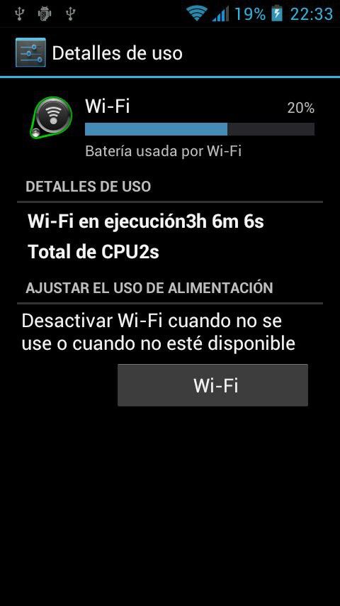

En configuración entro en batería después en wifi para ver lo del cinsumo, y me pone esto a pesar de tener siempre activo el wifi. Por eso creo que se desconecta al rato de no usar el wifi cuando bloqueo la pantalla. ¿alguna solución? Gracias.
