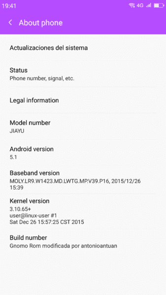

Gnomo Rom V1
-Memorias arregladas.
-Supersu quitado y root en la ROM operativo(quitar y poner cuando se quiera)
-Gapps 64bits Lollipop añadidas
-Teclado y música Xperia (el teclado en color marrón je je)
-Quitado el launcher chino, añadido nova y Tesla
-Quitado el navegador baidu y añadido Chrome.
-Añadido Maxaudio
-Añadido Miravisión
-Añadido busibox
-Activado init.d (sin ningún script.... Cada uno que meta o no si quiere algo)
-Añadido EsXplorer
-Añadido AdAway.
-Quitado calendario Chino y metido Google Calendar operativo.
-Instalado Xposed y xposed instaler operativo.
-Morelocale2 preinstalado y operativo
Y nada mas.....(no sé si olvido algo)
Todo lo demás se puede instalar desde Play store fácilmente.
Fuente de la rom
ROM OFICIAL - Nueva Newui
Instrucciones de instalación
-Hacer los wipes, format data y reiniciar en recovery.
-Instalar el zip de la rom
-Reiniciar sistema.
-Hara uno o dos bootloop
-Setting estorage poner en sd
-Setting privacy y activar root
-ir al icono de morelocole(configuracion local) y activar español
-Configurar al gusto de cada uno....
Disfrutar y a esperar la v2
