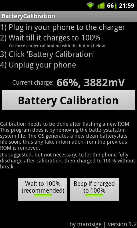

calibrar la bateria, usando una aplicacion, te bajas la aplicacion gratuita BATTERY CALIBRATION:
https://play.google.com/store/apps/details?id=com.nema.batterycalibration
Luego la abres, conectas el cargador y metes a cargar el movil con el cargador de pared hasta que te pite el movil y llegue al 100% (la aplicacion abajo verás que lleva 2 botones, uno es para avisar y el otro para que llegue al 100% (debes de tener los dos activados como en esta imagen):
Una vez se cargue el movil al 100% y te de el aviso mediante un bip, revisa que está al 100% y que tiene unos 4.2 voltios mas o menos, si es mas mejor. Entonces le das al boton de Battery Calibration, y te reseteará los históricos de bateria de la rom. Son 2 segundos, luego te dirá que ya está calibrada, y entonces y solo entonces quitas el cargador del movil, apagas el movil y lo vuelves a encender. Luego ya usa el movil normal y cuando te llegue a un 15% lo pones a cargar una carga completa.
