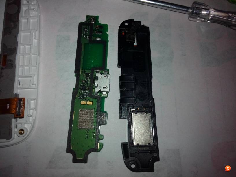

@Breakk, he reemplazado la pieza entera del usb, de uno que funciona. ¿Crees que no estará ahí? En las fotos que subí se ve que pieza es:
http://img.tapatalk.com/d/14/03/28/original/uze7ugab.jpg
Los micro fusibles suelen ser un cajita muy muy pequeña , tipo rectangulo , de color negro(al menos que yo recuerde).

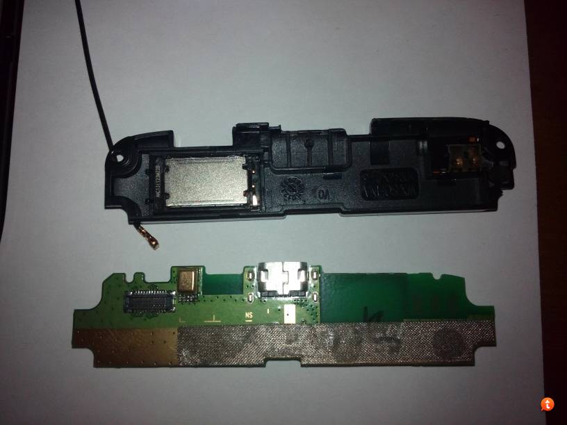

Aquí van por delante y por detrás
Enviado desde mi H30-U10 mediante Tapatalk
Esas dos piezas las he cambiado del uno al otro y del otro al uno y nada...
No lo distingo bien. Podria ser uno de los puntos negros que hay justo detras del conector. Es muy dificil de ver si no lo tienes delante.
Esas dos piezas, ninguna va?
Las has probado en el 650 que si funciona?[DOUBLEPOST=1396202348][/DOUBLEPOST]Haz una foto solo enfocando el conector y justo lo que tienes detras en el circuito impreso. Pleasse
A ver, voy a tratar de explicarme mejor.
En uno de los s650 que tngo, el usb va perfectamente, como tengo ese desmontado por el problema del sensor de proximidad, y tengo este otro desmontado por el problema del USB lo que hice fue coger las dos piezas del que va, y ponerselas al que no va, resultado, el usb sigue sin ir, sale el mismo mensaje, con lo cual he descartado que tenga que ver con algo de esa pieza.
Después, para corroborarlo, he puesto esas piezas del que no va en el que tiene el problema del sensor proximidad, y el usb va perfectamente, con lo cual absolutamente seguro de que esas dos piezas están en plenas facultades, en ambos teléfonos.
