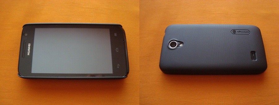

PD: aprovecho el post para colgar unas fotos del móvil con la funda Nillkin, recién llegada después de mes y medio (entiendo que igual fué debido al tema de cambio de política de aduanas en china post air mail). La verdad que se nota que es de buena calidad y arma el móvil, de echo ya no se nota ningún chasquido.

vostros que ya teneis el movil sabeis de alguna funda tipo como la que tu le has puesto pero de silicona de esas que ajustan, que sean compatibles para este movil, por aqui no esta para este movil y no se las medidas, sabeis si vale la del G300? si podeis pasarme las medidas del movil.
saludos
Re: Huawei Ascend G330D / U8825D: Primeras Impresiones
saludos
Te puedo decir que cuando compre esta tambien busqué, del tipo de las que comentas (gel o silicona ) que abrazaran completamente el movil y por aquel entonces (hace mes y medio ) no habia nada. Y las del G300 no se adaptan ya que fisicamente son diferentes los dos moviles.
Saludos y suerte con la busqueda.
