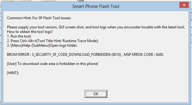

Tengo un Huawei G610 U15 no enciende solo vibra y se queda bloqueado en el logo. Ya le pase la herramienta Flash Tool varias veces y me generó el siguiente error. Segun leí en algunos tutoriales dice que el dispositivo tiene un gestor de arranque protegido o bloqueado y se debe deshabilitar la protección de arranque con la carpeta Rework_Secro que viene con la Rom USB Upgrade. En la version que descargue no viene esta. Alguien me podría colaborar, por favor con dicha carpeta.

Desconozco totalmente la marca Huawei. Por mi conocimiento de flashtool en otras marcas con SoC MTK si que puedo decir que da error si no se desbloquea antes el bootloader. En los tiempos que muchos MTK venían desbloqueados de fabrica no había problema. Más recientemente si he tenido que desbloquear alguno, con comandos fastboot, para poder meterle la rom stock con flashtools.
En cuanto a los IMEIs suscribo lo dicho. No se suelen perder por usar flashtools, salvo que se haga un format all+download que no suele ser necesario para instalar la rom y precisamente borra los IMEis. para hacer backup de IMEIs hay aplicaciones o se puede copiar la carpeta en la que está el archivo que los contiene. Pero para todo esto suele ser necesario tener el dispositivo desbloqueado y ser root.

Tengo un Huawei G610 U15 no enciende solo vibra y se queda bloqueado en el logo. Ya le pase la herramienta Flash Tool varias veces y me generó el siguiente error. Segun leí en algunos tutoriales dice que el dispositivo tiene un gestor de arranque protegido o bloqueado y se debe deshabilitar la protección de arranque con la carpeta Rework_Secro que viene con la Rom USB Upgrade, (bueno eso fue lo que leí en alguna parte). En la version que descargue no viene esta carpeta. Alguien me podría decir como conseguir esta carpeta, por favor o que debería hacer en este caso?.
