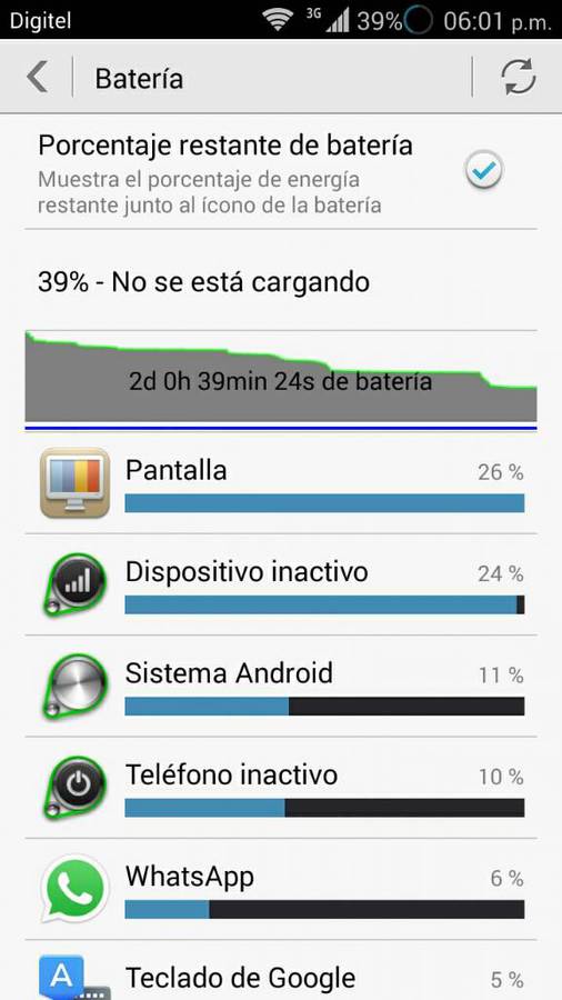

Como demonios llegais a tantas horas? Yo no paso ni llego a 3...llevo la kitkat de dalet...y solo tengo protegidas el whatsapp y gmail
Es mas cuestion de castrar aplicaciones que se inician en segundo plano cada vez que las cierras, aplicaciones de sistema con muchos privilegios, bajarle el brillo a la pantalla en lugar de dejar que el automatico lo aplique mal y reducir el tiempo automatico de apagado de pantalla.
Yo aun con toda la mierda que le tengo metida (casi 2Gb de backup y porque tuve que quitar cosas que sino no lo restaura) y una de las primeras stock, me da sobre 4-5h en 2 dias que me suele durar la bateria.
Yo desde que tengo kitkat idem, voy a volver a jelly bean, el movil iba muchísimo mejor...con kitkat se cuelga de vez en cuando y todo...
Hace unos dias con la 6pack de flufy, sin desactivar nada, en modo inteligente, eso si uso normal whatsapp un poquito de YouTube, estaba viendo que tanto rendia jeje
¿con cuantas horas de pantalla?
no hice la captura pero si la vi, unas 6 horas y algo de pantalla, saludos :smile:
me fije que asi cierre todas las apps del multitarea, cuando la ram esta sobre los 800megas, asi este todo cerrado, el consumo de la bateria aumenta, cuando reinicio el telf q la ram esta entre 400 y 500 megas, el consumo es muy poco y se logran resultados brutales jajaja
