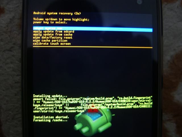

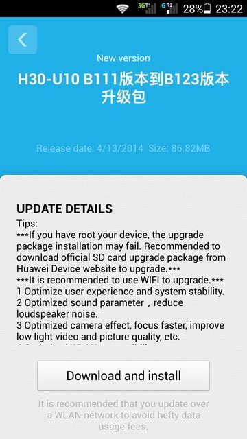

Número de la versión actual: H30-U10 V100R001CHNC00B211

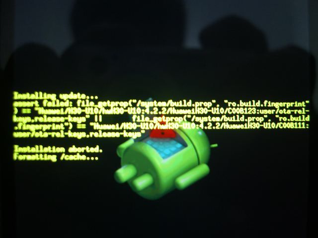

Tomé algunas fotos del error que aparece cuando la actualización (después de reiniciar el teléfono para instalar la actualización).
La única manera de salir después de que aparezca el error es reiniciar el teléfono. No se ha completado la instalación.
Prueba actualizando desde el CWM....tal y como dicen en el punto 6 del hilo h30-u10-huawei-honor-3c-root-cwm-firmware-roms-gapps-wdcma que esta dentro del apartado ROMS de este foro (llevo poco msgs y no me deja poner enlaces)
Bajate la ultima que viene en ese apartado 6 modificacion de la oficial (B123 es la que llevo yo, aunque no esta exenta de fallos !)
Yo creo que con el metodo que usas no te va a funcionar puedes debes tener una rom multilenguaje y esa no es oficial
