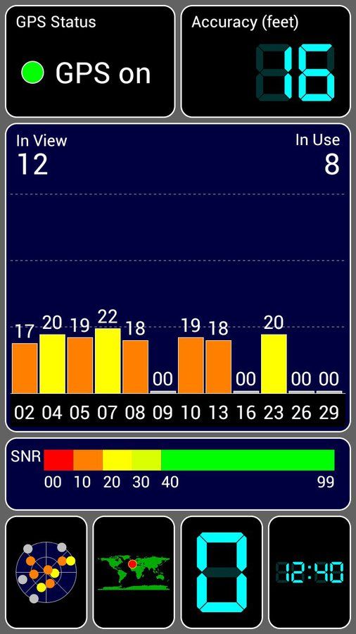

Funcionamiento gps con version 4.2.1
Enviado desde mi E2001 usando Tapatalk 2
podrias poner que has hecho para que te funcione? Gracias...
simplemente utilize gps fix deluze para detectar y fijar la posicion gps
luego acto seguido despues gps test para verificar q fija los satelites que ve.. al ppio tarda un rato. luego yatarda menos en fijarlos(usarlos).
tambien claro actualice los datos EPO desde ajustes ubicacion.
Re: iNew I2000 Smart Phone MTK6589 Quad Core 5.8 Inch HD IPS Screen 1G 8G Android 4.1
Ami tambien me ha funcionado el gps con estos dos programas, ahora si que tenemos un maquinon.
