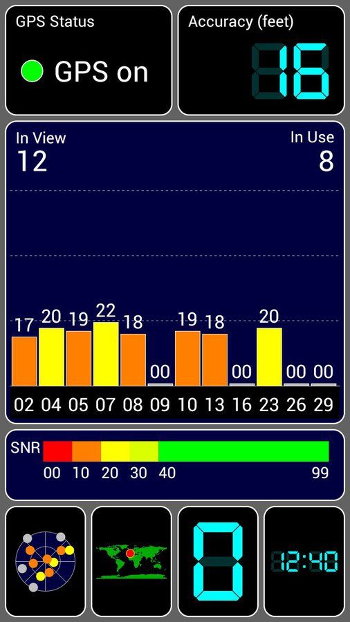

Ya he puesto la 4.2.1 y funciona correctamente (el GPS parece que sigue sin funcionar), solo una pega... se pierde el rooteo y el recovery...
¿A alguien le da problemas el GPS?
Re: iNew I2000 Smart Phone MTK6589 Quad Core 5.8 Inch HD IPS Screen 1G 8G Android 4.1
Funcionamiento gps con version 4.2.1
