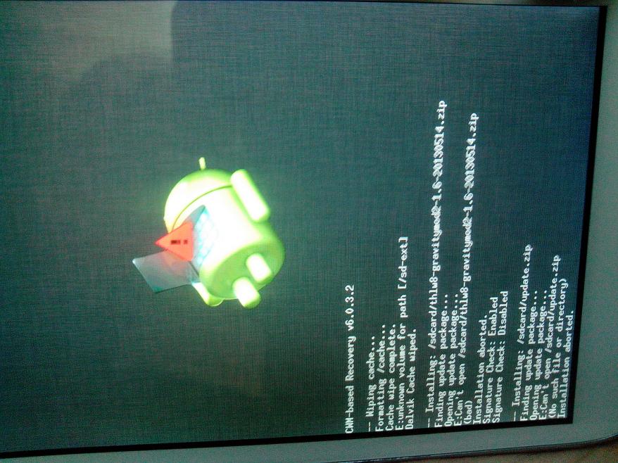

Vengo del problema de arriba al final he conseguido instalar la ROM MODROM 4.2.1+FIX 1.5 by gravity mod2 desde cero pero con el Flashtool poprque el rcovery ni me deja.
El problema viene porque no puedo hacer las update desde el Recovery, desde la 1.6 hasta 2.6
Estoy ya bloqueado
Si me podéis ayudar o lo agradezco.
Hola a todos
Estoy ya bloqueado
Mmm, parece problema del archivo en si. Bájalo de nuevo copia y pega. Si lo estás copiando en una carpeta mejor copialo a la raiz de la SD. También puedes probar a instalarlo desde la memoria interna, que alomejor la SD está dañada o algo... No se, sólo se me ocurre eso. Por probar... que no sea :blush:

Da igual donde copia la update no me deja actualizar. He cambiado de SD tres veces formateadas con recovery y nada.
Volveré a descargarme las update desde la 1.6 a la 2.6.
Como se suele decir "a joderse toca" seguiremos investigando.

Solucionado, erán los archivos descargados de forum.xda-developers.com.
He descargados los que tú pusiste en la recopilación y todo perfecto.

Mm... pues a ver, y si vuelves a instalar el recovery o la rom? No te creas que soy tan grande, yo digo cosas un poco al azar, pero no se, es por principio de descarte, si sabemos lo que no es, podremos llegar a problema y eliminarlo de raiz! jajaja.
El desarrollador de XDA cambió el recovery en una de las versiones ultimas. Se ve porque arriba pone su nick. Quizás produzca alguna incompatibilidad...
O tambien puedes meterle la rom de duckke, que va hasta la 1.4 y empezar las actalizaciones de xda (perfectamente compatibles todas) desde la 1.5.
