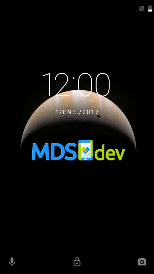

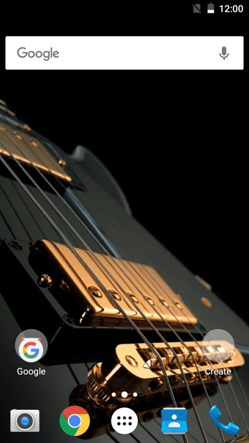

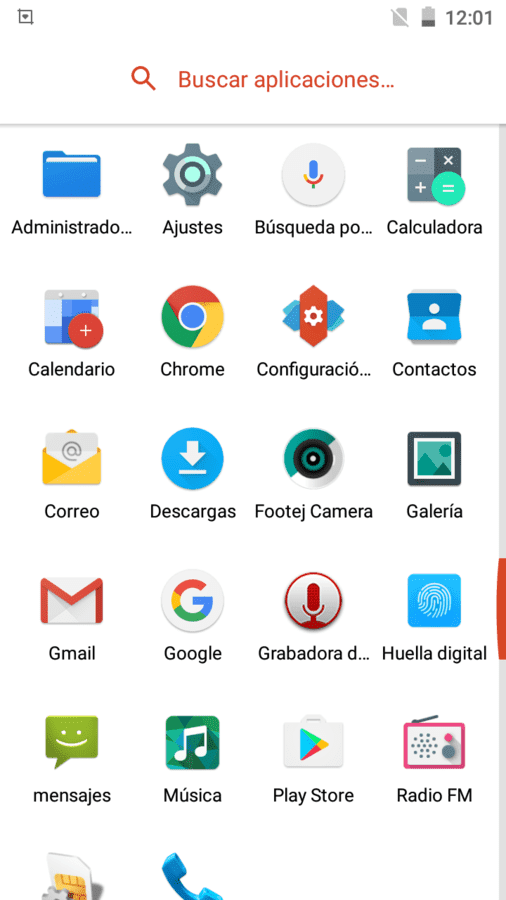

Esta es la que he preparado. He quitado todo lo de Leagoo que me ha parecido raro: Cámara, Galería, Launcher, calendario, Reproductor de vídeo y música, OTA, Etc.
He corregido el valor de la batería en el framework, traducido el mensaje de apagado.
Cuando la tenga subida os mando a los que me la pidáis el enlace. Cuando la probéis me decis que tal y si funciona bien la publicamos.
OneShot_20170101_120049.png OneShot_20170101_120058.png OneShot_20170101_120111.png

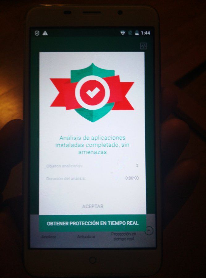

Buenas tardes JDesing.
Me parece muy interesante lo que comentas del IMEI.
Además es una prueba muy simple, así que va a ser lo primero que haga al llegar a casa.
Respecto a la cuenta de Gmail, ya hice la prueba. Formatear, instalar Rom Stock , activar cuenta Gmail limpia y como si nada, ahí volvía a aparecer el bicho.
