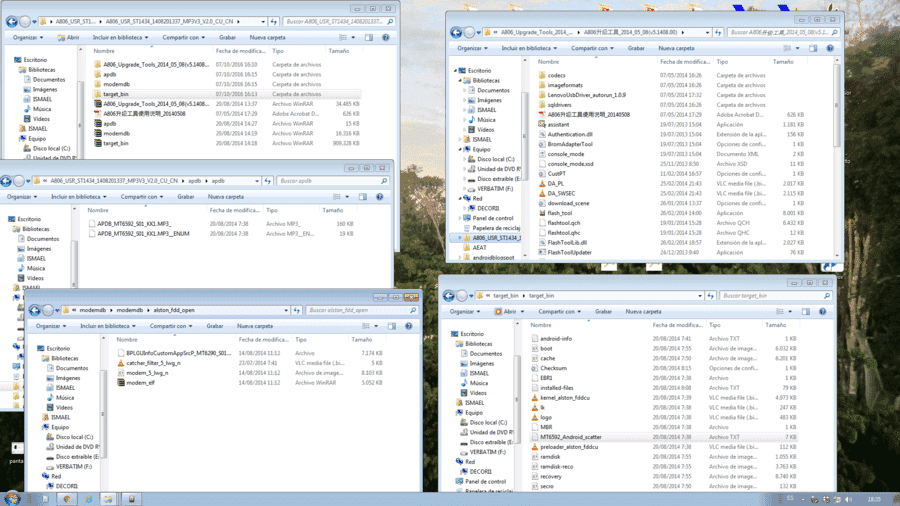

Os adjunto un pantallazo de los archivos integrantes del ZIP

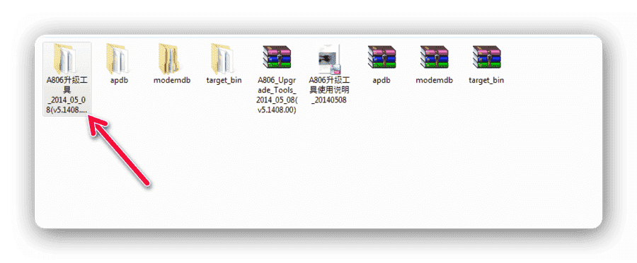

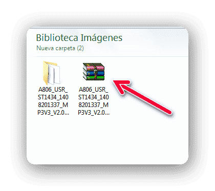

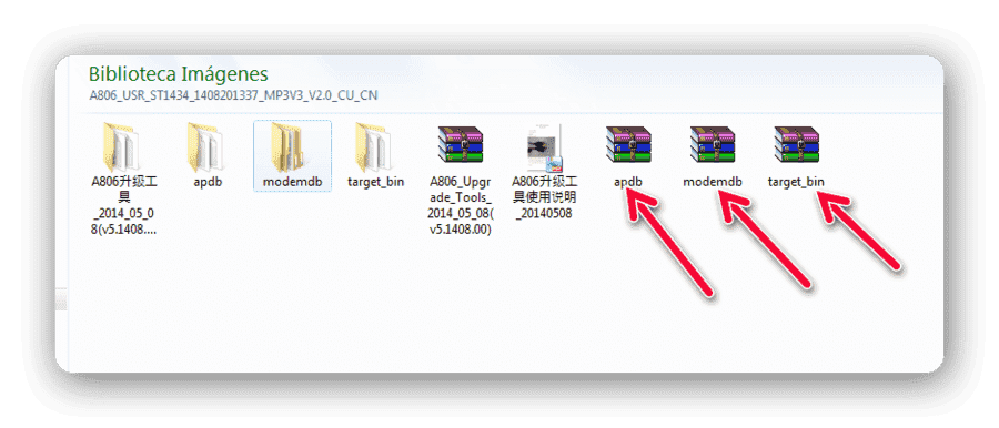

Pon una nueva carpeta en vídeo y ahí vas hacer lo siguiente, vas a poner el zip que tú has bajado de Needromm, y vas a descomprimir los siguientes zip.
Te paso las imágenes.

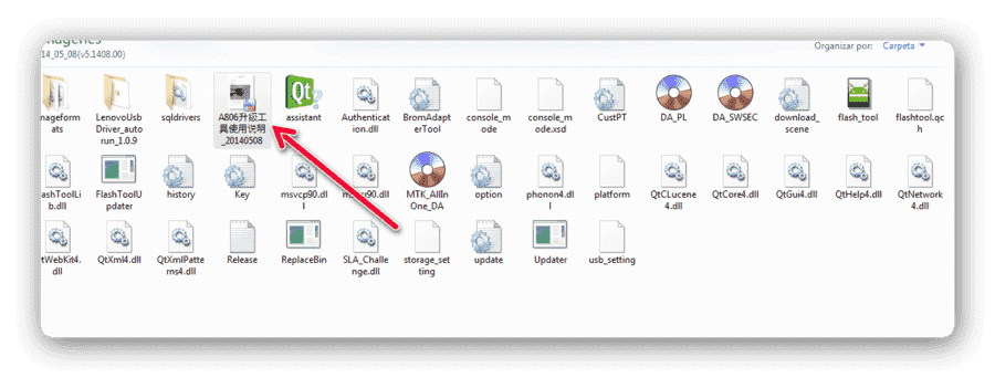

La última es un PDF, que te explica como tienes que instalar el FlashTool para que te salga el primer archivo, ábrelo y aunque esta en chino tienes las imágenes para ir haciéndolo paso a paso.

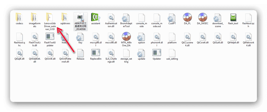

Sí !! para ver si instalando los drivers al poner el FlashTool se pone el primer archivo, es la primera vez que veo que no se ponen nada más abrir el FlashTool.
Pero sino lo hace baja el que te he puesto a ver si así lo consigues.
Instalo los usbdriver correctamente (primer pantallazo amarillo) pero no me sale el segundo pantallazo azul del pdf ...
