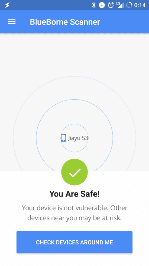

Yo en la mados tampoco tuve problema con la doble verificación, con el tehelering no he podido conectarme, no me da conexión a Internet sólo IP,@yossSP, ya que la has instalado, que parche de seguridad lleva esta versión 14
Como no podía ser de otra forma: parche de seguridad de septiembre con el Bluborn (el ruso es un profesional)
BlueBorn safe:

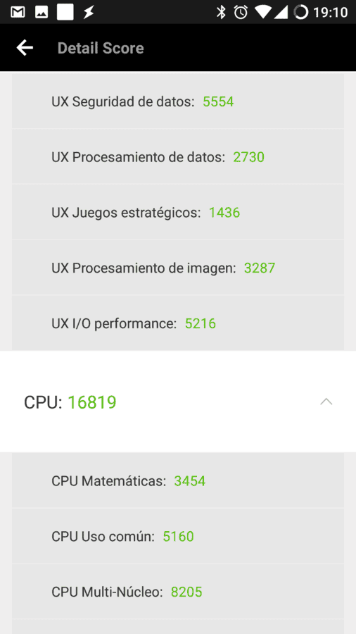

@yossSP Algo diferente en antutu o rendimiento? Es que al final no he podido probarla
Hice una primera prueba en tu honor @jirafa , una vez todo instalado desde el backup de Google y ya reiniciado un par de veces el terminal, pero para mi es un poco prematuro un resultado obtenido pasado tan poco tiempo, mañana repetiré:
No pinta mal, las versiones anteriores me llegaban como mucho a 45.000 puntos. Veremos mañana :wink:

  • Primeras pruebas sobre los 48.000 puntos en Antutu.
