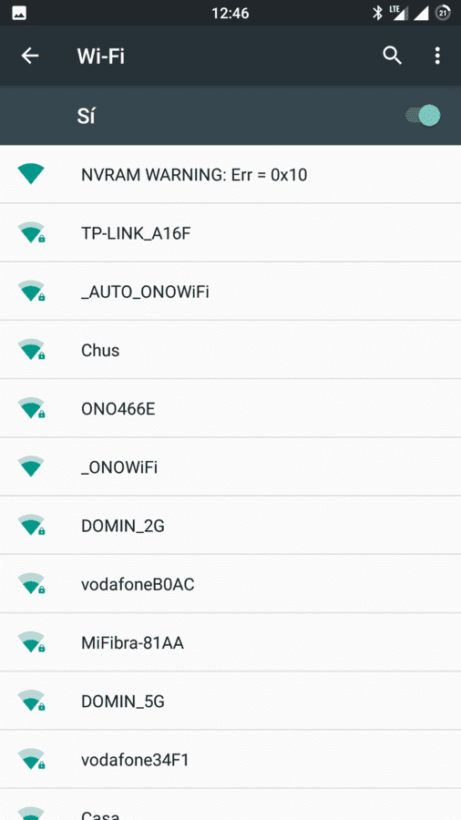

El NVRAN warning ese no lo pierde ni con el móden cambiado
Cuando he comentado el error ...el cocinero se ha puesto a la defensiva (se ve que hay un nivel en la cocina que cuando llegas ... Ya no aceptas bien las críticas).....
Pero, bueno....
Yo sigo diciendo lo que veo.....
Pero, bueno....
Ese error se solucionaria con la app que colgó @euno el otro dia. La has probado?. Está el hilo en el foro General y se puede descargar la app.
Se supone que la app se hizo para ese error, aunque @euno decubrió que al menos a él le sirve para fijar IMEIS cuando los tiene que recuperar después de haberlos perdido.
Gracias por recordar Sr. @SIgNIFER
Gracias por ayudar (aun en la distancia del desertor :tonguewink::tonguewink: ) @euno
Funciona....
Queda probar si va con la rom con el modem original
Funciona....
Me alegra que se pueda usar la app para lo que se creó. Hubo un intercambio de pareceres por poner que servía para fijar los IMEIS ya que no está certificada para eso
no me acordaba de la app que hacia el fix para el nvram error T_T , y modifique los archivos de /data/nvram/APCFG/APRDEB que lei por un post de htcm ...
