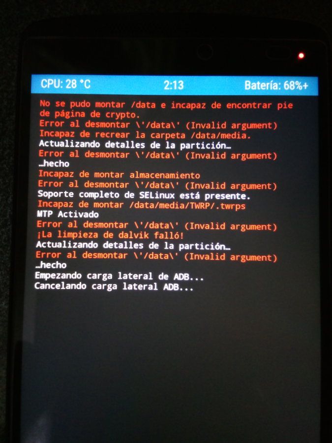

Si ya modifique el brillo pero mira me sale esto al arrancar el recovery
Prueba con este.

Una pregunta al iniciar el recovery la primera vez, la primera pantalla que sale?, deslizaste la barra inferior?. Es que si como me dices, arrancaste, apagaste y no seguiste los pasos como se indican es normal que te falle.
