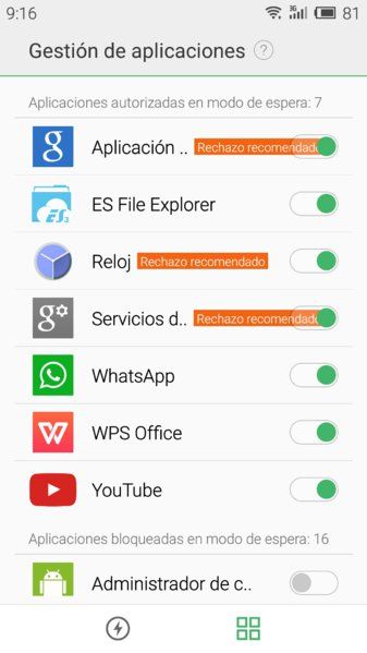

Tengo el meizu metal, con el problema de el whatssap, y creó que lo he solucionado, el problema es la app security, en el apartado de gestión de app, tenéis que poner el whatssap, y todos los servicios de google y multimedia, incluido el yumosimage,los servicios de contactos, y los de calendario. Con todos los servicios permitidos a mi no me ha fallado aún, y ahora si estoy disfrutando de verdad.
Esperó ayudar, un saludo

Se me olvida comentar que la CPU debe estar como performance.

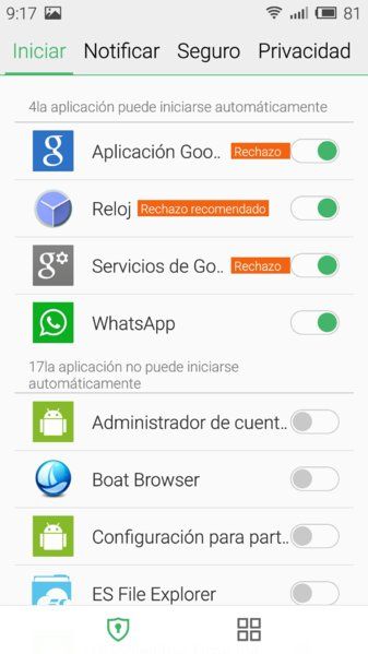

Yo he conseguido q me funcione las notificaciones de whatssupp pero he tenido en la app de seguridad añadir algún servicio de google más del q indicaban en el foro y de esta manera me llegan tanto cuando estoy con el WiFi como con datos.
Tambien lo tengo colocado en whatssupp con el candadito y "usar wifi en suspension" activado dentro de ajustes avanzados de wifi....

4.- Congelar la app de seguridad de flyme.
