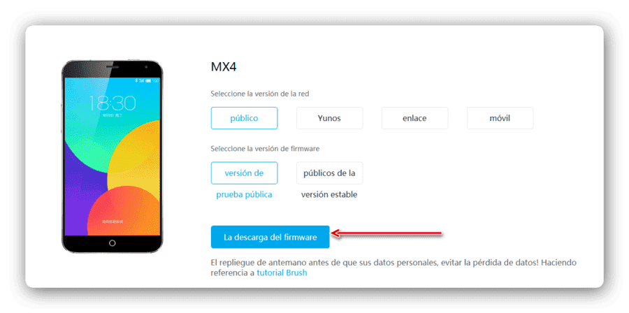

Me he metido en el flyme este y para descargarmelo tengo que registrar mi telefono... y que ponga el codigo que me han mandado...

Yo he bajado sin problema el Firmware y he estado echando una ojeada, el problema que como es un update, como tu móvil no enciende no hay nada que hacer.

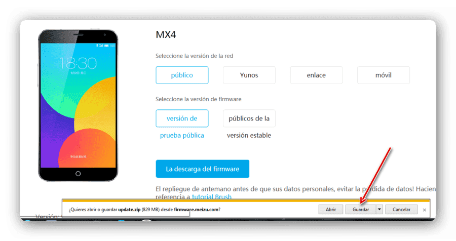

me ha costado mucho descargar el update porque con el firefox no me deja... lo he bajado con internet explorer... he seguido paso a paso lo que me dices @margal.r ... el movil se pone ha actualizarse... y me da error! me dice "firmware corrupt"
