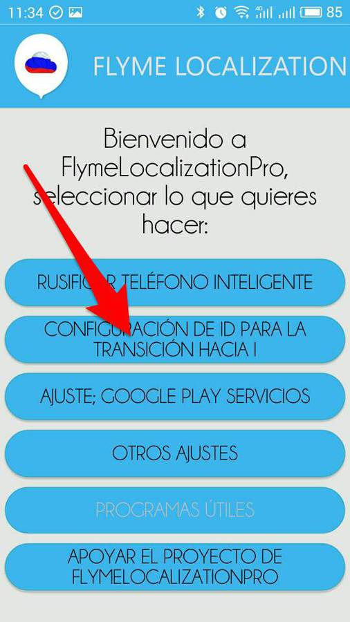

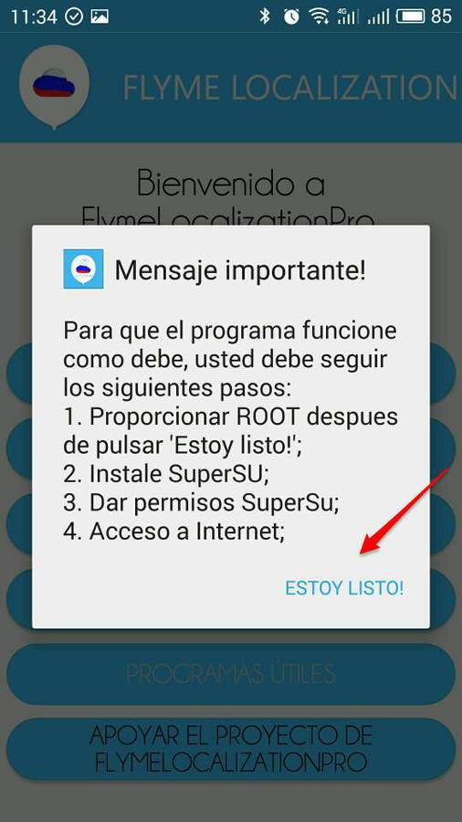

  • - Una vez instalada nos pedirá que concedamos permisos root.
  • - Luego os saltará publicidad. Pulsas en la X y punto. Os saldrá la pantalla con las diferentes opciones. Tenéis que pulsar la segunda:

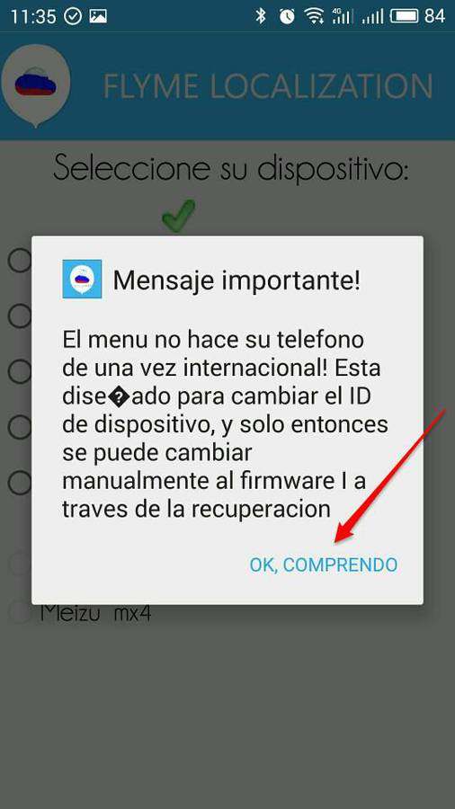

  • - Después os saldrá esta ventana en la que informa que la aplicación solo prepara el móvil para poder instalar rom internacional, pero la rom la tendrás que instala tu.

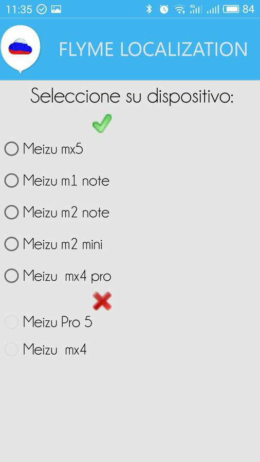

  • - Seguidamente os aparecerá una pantalla con todos los modelos de Meizu que soporta esta aplicación (Ser MUY cuidadosos a la hora de seleccionar vuestro modelo exacto)
  • - No tenéis mas escoger y automáticamente se reiniciará el móvil y ya podréis instalar sin ningún problema el Update de la versión internacional.
