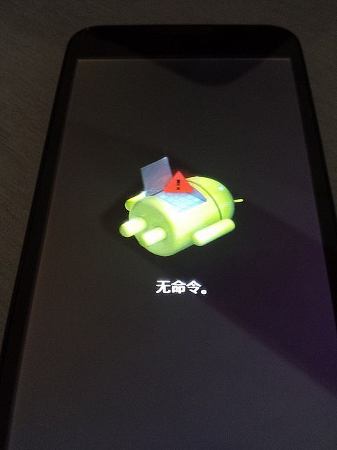

        No se que ocurre, pero guardo cualquiera de los dos recoverys en la miniSD, el moviluncletools lo tengo instalado, lo hago, y sigue sin salirme el recovery.
        Me sale igualmente el muñequito de android tumbao y con una palabra en chinoasi:
        [​IMG]

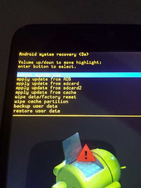

        Pero si con el muñequito tumbao le doy al boton de encendido una vez, me sale esto:
        [​IMG]

        Hola iceman. Mira a ver si eres root. Lo primero, si trae supersu instalado. Seguramente lo seas.
        Si eres root, bajate la apk de mobileuncletools de internet, y pon en la raiz de la tarjeta SD (muy importante que esté ahi) el archivo recovery.img del CWM de carliv por ejemplo.
        Abre el mobileuncle y dale a cambiar recovery. A ver si te lo cambia y reinicia en modo recovery.
        Luego ya es instalar una de las roms de ese user que puedes encontrar aqui en el foro.
        Si no eres root, tendrás que buscar la manera de serlo, mediante flashtool.
      • diwit
        diwit Simdualero de Platino
          307
          199
          13 Ago 2013
          segun comenta un ususario en forocoches, el problema es la version del mobileuncletools.
          Ya he encontrado el por que del muñequito android enfermo, es por la version del mobileuncle tools, el nuevo va perfecto el encontrado en google no funciona.
          Espero que sirva de ayuda por que llevaba con el problema casi dos horas...
          asi q igual tienes q instalar mobileuncletools desde aptoide o bajarte el apk de algun sitio...
